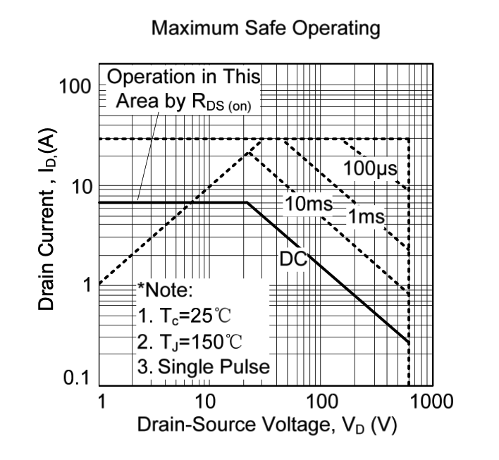

Приветствую, можно экспресс-вопрос: полевики 70N06 подойдут для эл. нагрузки?
Мощность то мощность, но какая? 100В *1А = 100Вт или 10В * 10А = 100Вт
Смотришь допустимые параметры по току и напряжению, выбираешь сколько у тебя каналов будет, соответственно на одном транзисторе сколько будешь рассеивать.
Для твоего транзистора вот допустимые пределы во вложении.
Плюс необходимо обеспечить отвод тепла. Нагрев кристалла для 70N06 - 150 гр С.
Расчет можешь посмотреть тут https://radiokot.ru/articles/02/
P.S. у меня два 75N75 в корпусе TO220 обеспечивают общую мощность 70Вт, это при том что я еще использовал прокладки под радиатор.
Просто насколько знаю, не все полевики могут работать в качестве эл. нагрузки, вот и спросил. Мощность, для теста БП, напряжение до 25V, по току до 5-10А Т.е максимум получается даже больше, до 200-250 Вт, если раскидать на 4 транзистора, получится по 50-70Вт на транзистор.Или если прикинуть по току, то получится, ампера по 3-5(с запасом) на каждый транзистор. :dont_know:
У них термосопротивление 1.2 C/Вт вот и считай:
Разность температуры между фланцем и кристаллом при 70 Вт - 70 * 1.2 = 84 С
Макс нагрев кристалла 150 С
Значит температура фланца должна быть не выше 150 - 84 = 64 С
Сможешь обеспечить охлаждение ниже 64 С - будет счастье, иначе - тепловой пробой. :kill:
