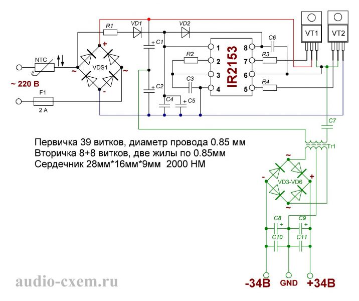

Купил сегодня транзисторы 11n60c3. Подключил вместо имеющихся, лампа вспыхнула и потухла, и на выходе я получил 28 вольт.
Измерял напряжение на ирке, питание 14,8, на 5 ноге 6 вольт, а на 7 ноге аж 108 в.
Это нормально ? Так должно быть ? Или она не исправна
Транс оставил пока от бп atx, подал Нагрузку в 1А, напряжение просело до 18 вольт.
Значит надо мотать транс по новой.
Верно рассуждаю ?

Не знаю, может кто и спрашивал, но я нигде не нашел объяснения почему...
1. Зачем на этой схеме конденсатор C7 и так ли он обязателен, ведь С1 и С2 и так создают среднюю точку:
2. На одной из схем (у Ака Касьяна) даже встречал его на 250В, но там вообще всё хитро: сетевой один на 400В, ВВ катушка трансформатора подключена к минусу и, через этот конденсатор, к средней точке силовых ключей. Получается, что в некоторый период времени на него подаётся 300 с небольшим вольт? Если его заменить на 400В, можно ли так подключать?
Я понимаю, когда сетевой конденсатор один и среднюю точку создают из 2-х включённых последовательно по 0,47..2,2 мкФ.

Электролитические конденсаторы не могут обеспечить точную среднюю точку, они имеют.
1. Большой ток утечки.
2. Большой разброс ёмкости.
Что приводит к подмагничиванию сердечника трансформатора, для этого последовательно с ним включают плёнку достаточно малой ёмкости и она не может намагнитить трансформатор. Но для частоты преобразования не вносит потерь.
К тому же первый импульс у этой микросхемы существенно длиннее остальных, что тоже может намагнитить трансформатор.
Я немного подправил сообщение. А на вторую часть что скажешь?
Получается, что один сетевой конденсатор выгоднее по месту на плате?

есть 3 распространённые схемы подключения трансформатора.
1. Самая экономичная. в основном с кучей недостатков.
2. Самая распространённая, позволяет использовать конденсаторы на напряжение 200в.
3, Самая выгодная, всё равно электролитические конденсаторы рекомендуют шунтировать плёнкой, хотя ёмкость может быть в 2 раза меньше. Но электролит должен быть на 400в.
 Заголовок сообщения: Re: ИИП для новичков на IR2153
СообщениеДобавлено: Вт авг 16, 2022 01:22:28
Зарегистрирован: Пт июл 19, 2019 17:14:49
Сообщений: 56
Откуда: Питер
А можно коротко о недостатках?
П.С. Я делаю как раз по второй, т.к. на 200В конденсаторов много и разных. :)
