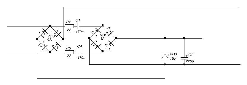

Всем привет.
Подскажите пожалуйста где допущена ошибка в схеме
D2F5FC6D-37E5-487C-97D9-C006A4ED31B4.jpeg [32.17 KiB]
Напряжение на ir2153:
между 1и4 порядка 8.5в
Между 4и5 порядка 2,8
Между 4и7 порядка 140в.
Понимаю что так не должно быть, очень нужна помощь.
Может схема криво составлена, тогда дайте плиз ссылочку на проверенную

Питание ir2153 нетрадиционно.

Все уже было, смотрите внимательнее. Например (есть и получше)

Эта схема в принципе более технологична и работоспособна, что на выходе - это расчет трансформатора (см. Starichok51 и т.п.). И вообще, про "Шурика 18 В" это все всё должны знать или это Ваш личный сленг ?

Подскажите хорошую схему на 18 вольт под Шурик.
Вам никакая схема на данном этапе не поможет. Все приведённые схемы в любом случае придётся допиливать по месту.
Пока вы пытаетесь измерить постоянное напряжение на выходах, где должен быть почти меандр, толку не добьётесь.
Почитайте о принципе работы м/с 2153, посмотрите какое-нибудь видео хотя бы. В интернете такого добра полно, и нет смысла копировать всю эту кучу инфы сюда.
Вот ещё:
Документацию производителя на м/с читали? Это, примерно, нижний предел напряжения питания. Вряд ли м/с будет работать устойчиво. И уж тем более вряд ли будут нормально открываться силовые полевики. Питание должно быть ближе к 15 вольтам, учитывая, что внутри м/с есть стабилитрон на 15,6 вольт.
Удачи!
п.с. Кстати, у меня шурик Енхель на 18 вольт давно и успешно питается от старой автомобильной АКБ на 12 вольт. Ток потребления при заклиненном патроне при проскоке трещётки на 15ой позиции около 15 ампер.

когда-то собирал такой питатель в корпус от аккумов, шурик тянул не хуже чем с батареей.
по поводу твоего конкретно случая - дело в нехватке питания для ирки, через 47к ток слишком маленький для ее работы. можно поставить где-то 18-20к, но вылезет неприятная побочка - сильный нагрев этого резистора, что в маленьком объеме корпуса от акб станет проблемой.
я эту проблему нагрева решил, изменив схему запитки, вместо гасящего резистора поставил гасящие конденсаторы.
 Заголовок сообщения: Re: ИИП для новичков на IR2153
СообщениеДобавлено: Сб июн 04, 2022 02:34:03
Зарегистрирован: Вс май 08, 2022 20:31:59
Сообщений: 58
Спасибо за ответ.
У меня и этот Резистор как печка.
Изменил резистор на 20 Ком, напряжение на 1и4 не изменилось.8.5вольт. Но резистор жутко нагрелся.
Отпаял резистор, замерял напряжение между землей и на выходе резистора, получилось 310 вольт. Это вообще нормально? При питании микросхемы 15 в
Может это важно, транзисторы установлены w11nk100z
