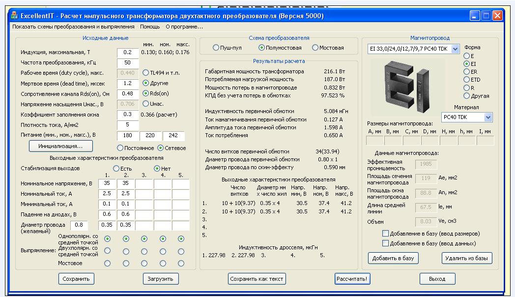

Добрый день
Появился вопрос про сердечник
Предположим есть комповский БП мощностью 250ВТ, а ИИП нужен на 400Вт
Можно ли использовать тра-ор из этого БП для ИИП или искать блок мощнее?

Если для усилка то пойдет, лишь бы вместились обмотки для мощности 400 ватт.
В программе Старичка есть все комповские сердечники, подставляй что тебе нужно, а прога посчитает.

Пробуй рассчитывать и показывай что получается. А знающие люди подправят если что-то не так.
Программа для расчетов СУПЕР. только подставляй то что тебе нужно. Меняй диаметры проводов, частоту. Подбирай для себя самый оптимальный расчет. Лично я без нее как без рук.

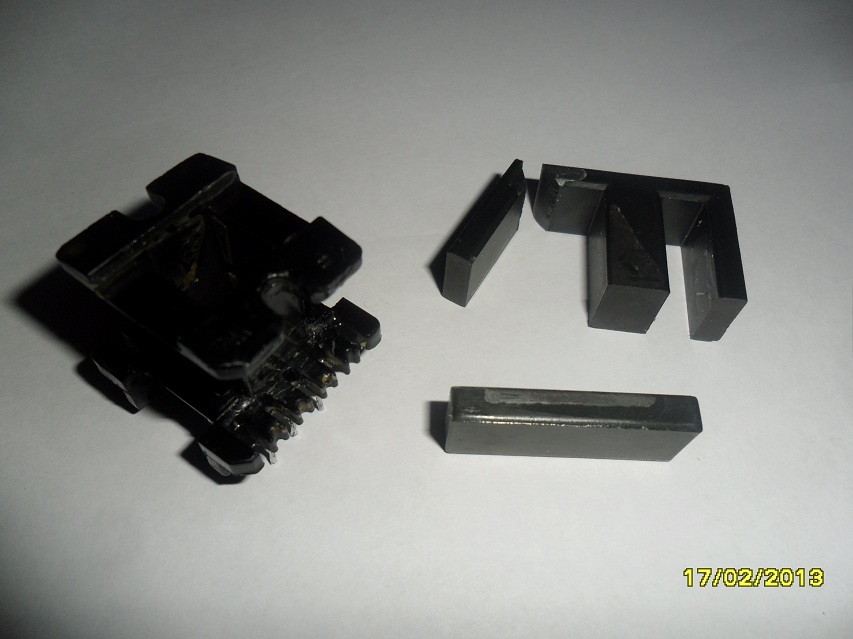

Все кина не будет, сердечники кончились
Произошел конфуз
Сварил как положено, разобрал
Думаю пусть остынет и можно потом почистить и намотать
Прихожу через пару минут, взял в руки, а он собака
Его наверное такой даже на тест использовать нельзя
Можно всё его использовать. Ну станет проницаемость чуть ниже, увеличится (на комариный хрен) ток намагничивания... Склей аккуратно супер клеем и вперед... В комповых (причем не дешевых) БПшках, особенно сердечники ETD, бывает через такую жопу склеены, :facepalm: с таким зазором... И ни хрена, работают. :)))
Спасибо
Будем извращаться, только непонятно почему же он развалился
Будем извращаться
Только совместить нужно очень точно, как было, что бы не появился зазор между E и I, хотя он там как ни крути всё равно будет, очень маленьнький но будет.
Кто то его после сборки уронил и так и впаял, может брак - микротрещина. Пару раз тоже такое было.
Ну вот как то так

Может как то так?

Возможно, но почему у вас питание сетевое в расчете? Там же стоит диодный мост и конденсаторы
Я просто взял как образец расчет Сергеj и подставил свои значения
Завтра вечером знакомый пообещал 3 БПшки, так что будем считать, что лучше подойдет

Откуда: Lugansk ЛНР
Не получается вместить провода больше 300 Ватт.
Для 400 ватт нужен транс побольше.
