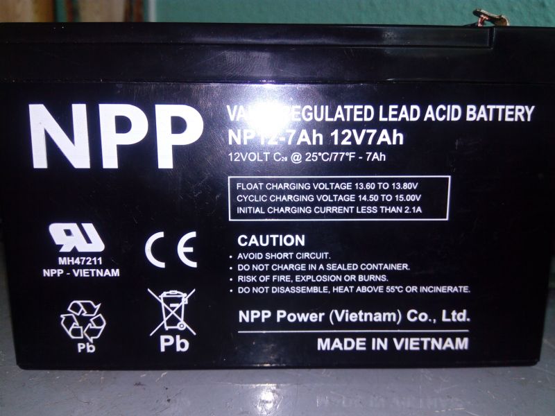

Никто не подскажет?? Аккумулятор купил на АВИТО напряжение в исходном состоянии 12.7в Зарядка древняя узс-п-12-6.3 ухл3.1 1988г. Фото даже не нашел. Ток поставил минимальный 1А.Зарядился до 13.8 В за 3 часа. Затем взял аккумулятор на рыбалка. Нагрузка светодиодная лента 65см. Около 10Вт. После использования 10ч. Напряжение 12.5В.Начал опять заряжать через сутки . Выставил переключателем min ток на шкале 4А. Заряжал чуть больше 1 часа. Ток упал до 2А. Понимаю все это не нормально! Проблема в зарядке или аккумуляторе??

аккумулятор робитон 12 вольт 7 ампер. Продавец и сейчас утверждает .что новый. Сегодня опять танцы с бубнами. Напряжение за сутки упало с 13.73 до 13.03 В. Решил подзарядить сегодня. Опять непонятки. Сегодня ток зарядки по минимуму 0.7А но напряжение 16В при зарядке. Буквально напряжение за 20 минут улетело до 13.9В. Отключил от зарядки оно буквально при мне поползло на глазах вниз до 13.18В .

налзя на этих акб при заряде давать выше 15в даже при циклах=на нем режим написан так ты его убьещь какие 4а ток инииации(начала заряда обычно не боле 2.1-2.5а!!! смотри этикет на нем написано превышать нел3хя ние напруг не ток
попытка дать поболе и побыстре зарядить приведет к кз в банках...это вам не тягловый/стартероный акб

Это мне понятно сразу! Зарядка стояла на минимуме. ниже нет ! Но ток зарядный был 4А в первый день ! А во второй день тоже зарядка на минимуме но ток зарядный уже 0.7А. но напряжение уже 16в. Напряжение у меня не регулируется !

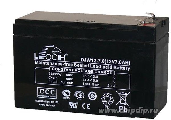

Проблема- в отсутствии знаний.
У вас зарядка для АВТОМОБИЛЬНЫХ (мотоциклетных) аккумуляторов с ЖИДКИМ электролитом, там в основе именно зарядный ток, напряжение на аккумуляторе- дело второе, так как аккумуляторы с ЖИДКИМ электролитом, в отличии от ГЕЛЕВЫХ (AGM) аккумуляторов, допускают "кипение" электролита.
А вот зарядка ГЕЛЕВЫХ аккумуляторов кратко описана прямо на самом аккумуляторе:
Перевод:
"хранение" - 13,5~13,8 V
"зарядный цикл" 14,4~15,0 V
"начальный ток менее" 2,1 А
А, более полные рекомендации по заряду гелевых аккумуляторов вот:
