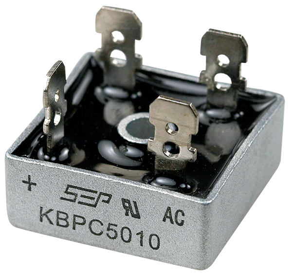

Я не путаю, а критически отношусь к китайским даташам, да и европейским тоже, там реклама и есть. Маленькая китайская релюшка размером меньше РЭС-22, в которую не то что серебра и меди то не положили, может коммутировать 10А, так же как малнитола на 250Вт.
Кто сомневается может взять китайский диодный мост на 50А (по даташу) и нагрузить его на 50А :)))

Возможно...те что есть в инете даташи теми и пользуюсь. А вам что секретные из Китая присылают? Прямо на китайском? Ну откройте тогда хоть одну страшную тайну, что сообщили китайцы по поводу вот этого мостика? На какой он ток?
http://www.platan.ru/img_base/nn_hr/763725699.jpg
К сведению - китайскими комплектующими пользуются многие автогиганты, авиа, радио, военная и космические отрасли всего мира, вот у них и спросите ... :)

Боюсь не ответят мне автогиганты :cry: ....я тоже пользуюсь китайскими станками и оборудованием,
закупал его неоднократно, пуско-наладку производили и работает оно до сих пор рядом с европейским...поэтому и отношусь критически.
