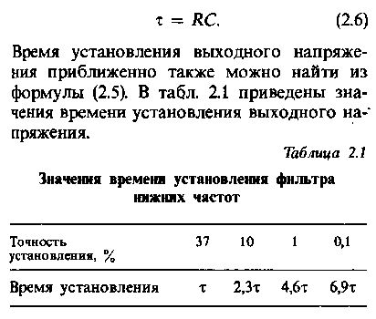

Напряжение на конденсаторе будет изменяться по формуле T=RC. В принципе можно и ток посчитать в каждый момент… если очень интересно.
P.S. Это при импульсном появлении напряжения, а при синусоиде «помягче», вообще хрен посчитаешь…. :)

Это откуда выдрана формула? Что за манеры выдирать из контекста?
T=RC - это постоянная времени. Если, как я уже писал, на пустой конденсатор скачком подать напряжение U, то за время T=RC он зарядится до напряжения 0,63U. Или если заряженный до напряжения U конденсатор нагрузить на резистор R, то за время T=RC он разрядится до напряжения 0,37U.
К нашему случаю это отношения не имеет, потому что сигнал мы подаем гармонический. Напряжение на конденсаторе - синус, ток через конденсатор - синус.
Какие импульсные появления напряжения, и что такое синусоида "помягче"?
Где ты это прочитал? Сошлись на кого-нибудь, пожалуйста.
С уважением, Вячеслав.

У.Титце , К. Шенк «Полупроводниковая схемотехника» стр. 15.
P.S. Если не затруднит, ссылочку на утверждение - * Средний ток по расчету, пиковый - 1,41*средний . Но это для двух диодов. А чтобы узнать средний для каждого - надо на 2 поделить *
