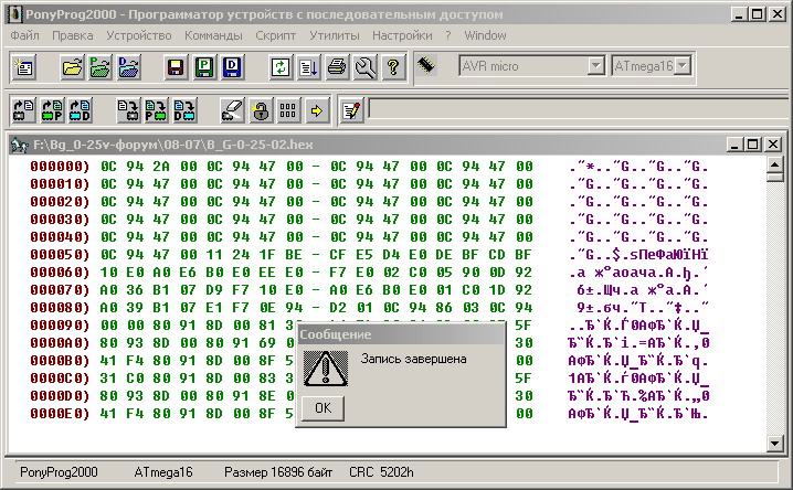

ВСЕМ ПРИВЕТ!!!
Сказал и подумал... наверное сам с собой все таки интересно разговаривать ибо собеседник как минимум не глупее меня...
Но все таки... спешу порадоваться. Спаял программатор на СОМ порт до конца и проверил жужжжит. Вот даже скриншоты сбацал, а то не поверите, что справился... с архисложной задачей. Запустил всеми уважаемый, хотя и призабытый PonyProg2000. Включил 16Мегу поддерживает, читает, поменял наугад пару битов - записал, прочитал - все супер помнит. Стер чтобы никто не догадался, что проц "уже не девочка".
Вот, всем рассказал, сам себя похвалил и на душе хорошо...
Завтра сяду, пересмотрю да проверю исходник, позанимаюсь фюзами и дай бог "залью" в МК "мозги". Ждите результаты и держите за меня кулаки (с AVR у меня впервый раз будет).

А пока доложу, что програму я "зашил" в процессор. Проверка прошивки прошла успешно. Может еще успею сегодня включить посмотреть, если нет то уже в понедельник.
