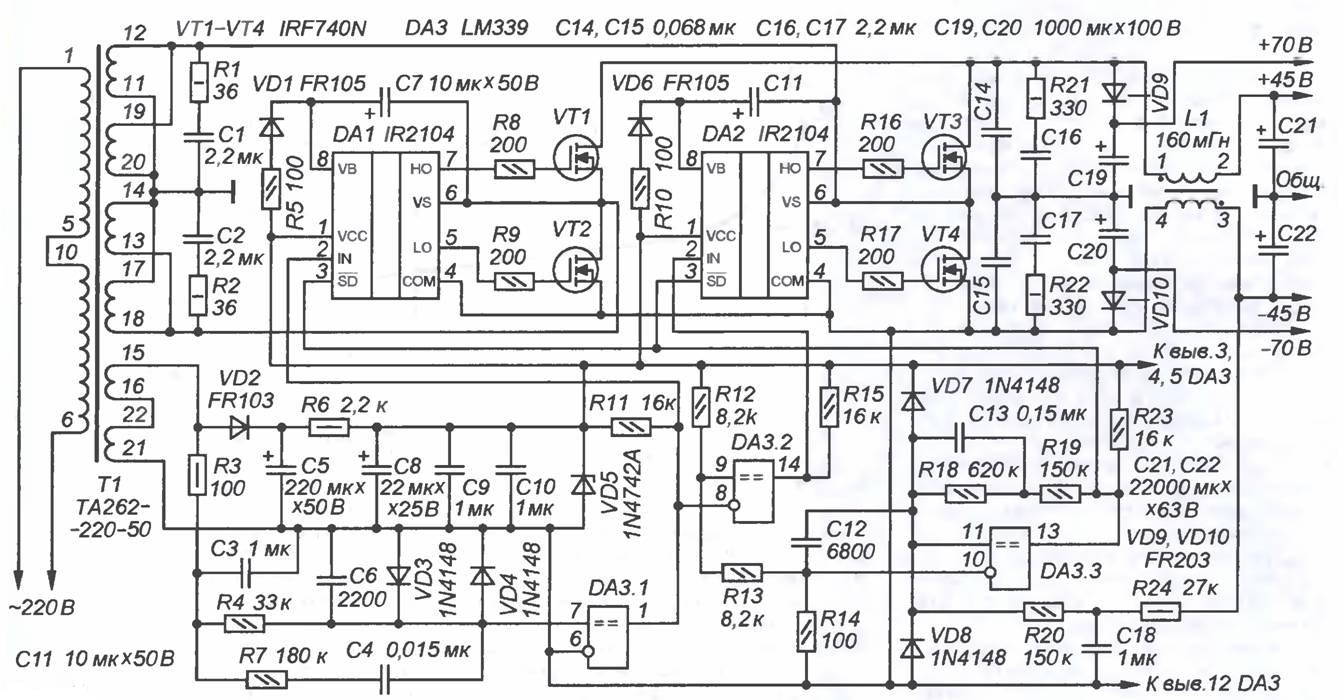

Если двухполярный синхроник то вот схема ИИпа во втором вложений в архиве .rar
В первом вложений схема двухполярный синхронный выпрямитель работающий от сетевого 50гц нч транса управление ключами на драйверах R2104.
Вторая и первая схема синхроников на N-канальных полевиках

ИИП с двухполярным синхронным выпрямителем.rar [322.42 KiB]

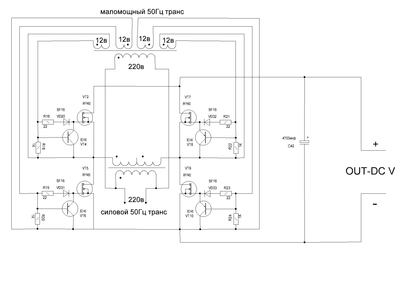

Может так проще будет с отводом от середины:) Или нужно без среднего вывода транса ?
синхр выпр.jpg [48.49 KiB]

Конечно проще, но тяжелее. Вы дроссель на 50Гц на такой ток видели, у него размеры как у силового трансформатора.

Вот схемку моста синхроного выпрямителя нарисовал на N-канальных полевиках :)
синхр выпр.JPG [153.27 KiB]

Вам сколько можно одно и тоже объяснять, не будет такая схема работать на ёмкостную нагрузку. Или вы в броне, почитайте внимательно тему сначала.

Вы разницу знаете между импульсными и простыми трансформаторными блоками питания? В импульсных выпрямляются прямоугольные импульсы и если их выпрямить получится прямая линия. А в простых блоках используется синусоида, и если ключ будет открыт чуть больше времени чем положено конденсатор опять разрядится. Поскольку если выпрямить синусоиду то на выходе будет пульсирующее напряжение.
К вам большая просьба, изучите внимательно работу выпрямителя. А уже потом изобретайте свой, время жалко понапрасну тратить. Или хотя бы прочитайте эту тему с начала! Если не хотите не чего читать скачайте мултисим и прежде чем показывать что либо проверьте работает это или нет.
Судя по вашим схемам вы не чего не понимаете в силовой электронике. Разрядные транзисторы для управления полевиками нужны только при прямоугольных импульсах и не нужны при синусоиде. Вам надо с годик читать книжки.
