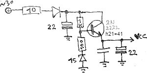

Для начала - какой средний ток потребляет ШИМка? Далее поделить его скажем на Н21=50. И сколько же базового тока надо эмиттерному повторителю?

kentgaryk, сейчас оторвал самозапит от контроллера, кинул ему от ЛБП автономное питание - а разных режимах кушает 3845 от 15 до 19 мА. Вполне по даташиту. А насчёт параметрического стабилизатора - есть же формулы расчёта в Интернете, по ним и прикидывал, причём там же учтён минимальный ток потребления стабилитрона.
>TEHb<, на обратном ходе. Когда транс разматывал - срисовал. Хотя в схемах мне встречались фазировки обмотки питания ШИМ-ки как на прямом, так и на обратном ходе, причём дальнейшая цепь сглаживания от этого не меняется. В частности - даташитная цепочка из двух последовательных плечей с диодом и конденсатором, где первое плечо подгружено резистором.
Замерил заодно сколько выдаёт обмотка самозапита - получилось от 21 до 14 В при нагрузке от 40 до 100 мА - это на холостом ходу. А при нагрузке выхода БП 1,5 А получается от 26,5 до 25 В при нагрузке самозапита от 50 до 100 мА.
Может не выёживаться и сделать эту каноничную цепь из двух диодов?

Значит если задашь ток стабилитрона 1-2мА то это будет с большим запасом, из этих соображений и считай резистор стабилитрона.

не надо менять шим раз работает верните на место удаленый вами пред стабидизатор самопитания на транзисторе но зенер возмите на 15в 3845 его хватит 44 надо на 18в зенер без транзистора ввашем случае зенер будет перегреватся так уж расчитан и сделан тран вашего флаера

Тут я думаю мне просто не нужно было давить 25 Вольт с обмотки до 15 для контроллера. Раз держит до 32 - пусть так и остаётся. Я нигде в даташите не смог найти каких-то рекомендаций по питанию. Для 7575 чётко написано - "Рекомендуемый диапазон - от 11 до 25". Для 3845 тупо указаны пределы и UVLO.
Я же первый раз запустил схему с мелким стеклянным стабилитроном под ногой питания в 24В - полчаса отработал, ничего не сдохло. Потом, как это бывает, "решил сделать как лучше" :))) - впаял туда советский Д815-какой-то-там на 15В - в металле - так на нём аж лак задымился через несколько секунд "борьбы" с обмоткой самозапита - транс упорно тащит 25, а стаб не менее упорно давит до 15. А обмотка-то тоже греется, а транс и так горячий.
Выкинул стаб, влепил каноническую-даташитную цепочку из двух диодов, конденсаторов и резистора, даже заморочился ВАХ снял: Изображение
-правда, потом выяснил, что по замерам тока вроде бы TrueRMS тестер мне таки наврал - потом сравнивал стрелочником - тот показал на порядок меньший ток через резистор.
В итоге эксперименты надоели, решил, что не сдохнет 3845 от 25 Вольт, вернул, как и посоветовал musor, родную "бороду" параметрического/последовательного/компенсационного стабилизатора:
- который на самом деле не совсем классический стаб из-за 100-Ом резистора последовательно со стабилитроном:
- если я что-то в чём-то понимаю - musor прав, разрабы не зря там намутили - получился скорее лимитер - он не жёстко "встаёт" на 15 Вольтах (стабилитрон MM1Z15: https://datasheetspdf.com/pdf/785513/EIC/MM1Z15/1), а имеет более плавную ВАХ - "давит" выбросы тем сильнее, чем они выше (поправьте, если не прав). Ранее схемы с такой "изюминкой" не встречал - жаль, что не сразу придал значение. Ну и, похоже, транзистор там тоже не зря такой - мелкий - выполняет заодно, видимо, функцию предохранителя "если чо" - как "разрывные" входные 10-Омные резисторы в "сберегайках".
В общем оставляю в таком виде, собираю, гоняю по нагрузке-температуре, отдаю.

вы не правы в 100 ом +вместе с динамическим зенера будет чуть хуже чем у простого зенера зато мягче ВАХ...но можно 100ом замкнуть хуже не станет но тразистору будет на пиках тока тяжко
2 в чем вы не правы то что такой предстабилизатор в самопитани весма распространенн там где или очень широкий диапазон регулировки выхода или если выход фиксирован ток меняется от нуля до скажем 1а и динамически прыгает... приэтом самопитание весма силно гуляет порой скачками что надежности и стабилности не добавляет -6ножки от такого летят тока меняй
насчет sot23 транзистора его вполне там достаточно и по мощности и по размеру для самохлаждения на плату для защиты от КЗ при пропое банки или ШИМ там в питанги стоит обрывной 10омник -он тупо погрется и при КЗ сгорит а транзюк выживет -можно и помощне туда запаять транзюк если грется силно
