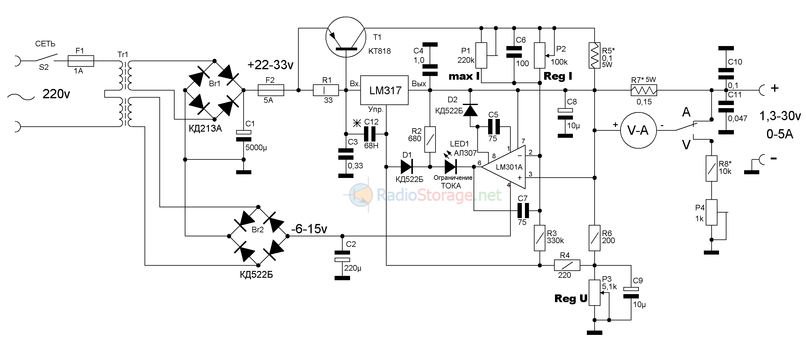

Чтобы не создавать новую тему, спрошу в этой. В принципе, у меня вопрос похожий.
Есть рабочий трансформатор ТА1 - 127/220 - 50
Вот его даташит https://rudatasheet.ru/transformers/ta1-127-220-50/
Можно ли его применить в этой схеме?
По вольтажу вроде понятно, а вот с током на выходе что-то я туплю....

Естественно нет, ты почитай ток на вторичных обмотках.

serj1g трансформатор в типо размере ТС 180 пойдет. Но со вторичными обмотками придется заниматься.

Телекот, clalex20 Да я уже потом и сам пришел к выводу, что трансформатор очень слабый по току на вторичных обмотках. Хоть паралельно соединяй их, хоть не соединяй. Либо на выходе получится около 0,5 А ещед и не факт что lm307, будет нормально работать. Либо lm307 все же запустится, но на выходе будет 0,3 - 0,4 А, Что не о чем вообще. Просто вчера вечера тупо задолбался на работе, сижу вечером, пью кофе, смотрю на транс, смотрю на датакшит.... и банально тупо туплю. А сама схема эта мне давно приглянулась, я ее даже в тетрадь к себе перерисовал.

Недостаток схемы.
1. Много деталей.
2. Нужно отрицательное напряжение, без него ограничение тока не работает при КЗ.
3. Один транзистор не обеспечит ток 5А, максимум 3А.
Есть схемы без отрицательного питания на той же микросхеме.
