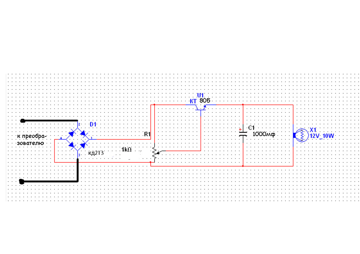

доброго времени суток. сегодня к китайскому 40- ватнику приделал диодный мост на кд213, транзистор кт 805 в качестве регулирующего элемента, после транзистора электролит 1000мф/ 50в. в нагрузку галогенку 12в/ 5вт. и вся эта фигня работает. при вращении переменного сопротивления ( 1ком), яркость лампы плавно регулируется от ноля до максимума.

Изобразите в виде схемы.

вот схемка. ничего особенного.

стоит ли говорить о том , что транзистор будет "светить" как галогенка ? (в ИК , но всёравно светить :) ).

дык, радиатор стоит :)

но кипятить-то он не перестаёт ?! :) впринципе вариант имеет право на жизнь, но более мощную галогенку уже не подрубишь. или же надо будет радиатор невменяемый искать и такой же транзистор. с ШИМом красивее получается.
