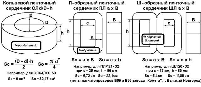

Вполне можно его рассчитывать как броневой.

А на броневом тоже 2 катушки? Или полученный результат из программы надо делить на 2, то есть на 2 катушки?

На броневом одна катушка, на центральном керне.
Да. Правльно думаете, потому что на таком трансформаторе первичная мотается полуобмотками, полуобмотки соединяются последовательно.

APTYP писал(а):
Желательно с картинками.
http://www.radiostation.ru/home/expexch1.html

Огромное всем спасибо! Теперь я понял что у меня П-образный трансформатор...
