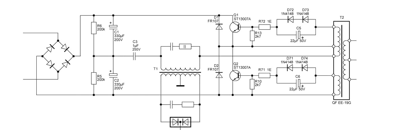

Здравствуйте!
В некоторых схемах импульсных БП высоковольтный каскад отличается от типовой схемы блоков АТХ, в части подключения разделительного конденсатора С3.
Вариант 1. Изображение
Вариант 2. Изображение
Есть ли какие преимущества у варианта 2 по сравнению с типовым вариантом 1?
Какие емкости конденсаторов С3, С4 должны быть для переделанного блока на 300-400Вт?
 Заголовок сообщения: Re: Блок питания iso-480pp 4s переделка в зарядное для акб
СообщениеДобавлено: Вт ноя 21, 2017 12:17:42
Карма: 146
Рейтинг сообщений: 6062
Сообщений: 36292
Откуда: г.Мариинск
у варианта 2 есть 3 преимущества.
1. Вместо двух электролитов можно применить 1 в двое меньшей ёмкостью.
2 Электролиты зашунтированы конденсаторами что уменьшает их сопротивление на ВЧ.
3. Конденсаторы можно применять не на 1 мкФ а в 2 раза меньше.
СообщениеДобавлено: Чт ноя 23, 2017 20:21:25
Рейтинг сообщений: 25
Зарегистрирован: Сб фев 18, 2017 00:36:02
Сообщений: 211
Здесь описана доработка блока по второму варианту
https://www.overclockers.ru/lab/15541.shtml
Цитирую: ВЧ ток от силового трансформатора не протекает через электролитические конденсаторы и через силовой трансформатор не будет протекать импульсный ток перезаряда конденсаторов C1-C2, возникающий из-за их неодинаковости.
Обсуждалось http://www.cqham.ru/forum/showthread.ph ... TX/page132
Емкость конденсатора последовательно с первичкой Starichok51 рекомендует 1 мкФ/100 Ватт выходной мощности.
http://kazus.ru/forums/showthread.php?t ... 5&page=109
Расчет разделительного конденсатора
http://www.radiokot.ru/forum/viewtopic. ... tart=15480
Соответственно для блока 400Вт по первому варианту С3 примерно 4мкФ, по второму варианту С3, С4 по 2мкФ.
