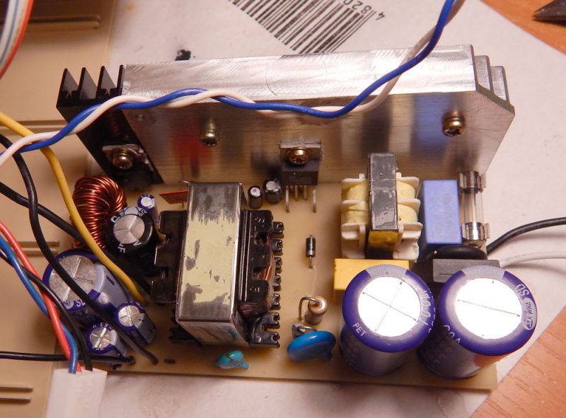

Сегодня наконец то запустил свой топ248, с третьего раза.
Но я делал на два выходных напряжения 52в и 16в.
Первый раз при включении щелкал несколько раз пока наберет напряжение, нагрузку не держал, на одной обмотке верхней повышенное напряжение
- выявлена причина
- неправильная фазировка вторичных обмоток
- неправильно подключил кондер который между первичкой обмоток и вторичкой тот который Y2
- стабилизация вторички по низкому напряжению, а то которое на 52 вольта просто висело в воздухе ну и понятно что там творилось :facepalm:
Переделал плату.
Уже по вторичке сделал минус общим, но опять намудрил с фазировкой - в итоге взрыв топа :facepalm:
Купил новый топ, разобрался с трансформатором перемотал вторичку как положено.
В итоге все получилось :) 52в 3.5А нагрузка, работает как часы как и было задумано.
Это основная проблема в разовых изделиях. Но она решается очень просто.
В программе PI Expert открываете окно распределения выводов и уже спокойно, не ломая себе мозг, наматываете дроссель.
После корректировки этого окна выводы автоматически прописываются под нужными номерами во всех окнах.
Открываете окно "констр-я трансформатора" там и схема и даже описание настолько подробное, что ....до смешного.

к561 писал(а):
С победой!
Спасибо!
В программе PI Expert .......
Да я закачал себе эксперт, над ним нужно немного поработать , привыкнуть, как то не лег сразу на душу он, да и сердечник предлагает тот которого у меня нет, а тот что есть как его дуда засунуть..... в общем разбираться надо.
Рассчитывал трансформатор в программе Starichok51, гибче она как то и отзывчивей, как автомобиль с механической коробкой )))
Да правда с фазировкой обмоток вышла не стыковка, но гугл и пару вечеров сделали свое дело, опыт получен... Тем более это мой первый импульсный источник питания.

Нужно будет вечерок потратить разобраться. Возможно полюбится :)
Вот фотка, то что не видно сверху расположено снизу в виде смд.

maksipus писал(а):
И с выходными параметрами довольно серьезными, с большей вых мощ-ю уже нет практического смысла делать. Выложите фото, если есть возможность
Ну чуток до 200 Вт не дотягивает.
