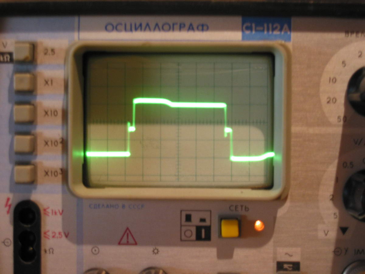

А вот что на выходе ТГР.
Комментарий к файлу: пробный ТГР, намотан на зеленом колечке эмальпроводом диам. 0,1 мм

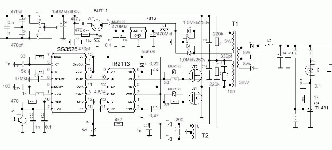

Всем здравствуйте. Наткнулся на эту тему. ИИП очень понравился простотой реализации. Есть аналогичная схема, но с драйвером IR2113.
ИБП.gif [87.95 KiB]
Есть желание взять эти две схемы за основу при этом не сильно усложняя схему. Но в первую очередь конечно нужна стабилизация выходного напряжения и регулируемая защита по току. К тому же один экземпляр будет трудится в зарядном. Т.е. нужен вариант только со стабилизацией тока. Силовой трансформатор предполагается ставить из залежей компьютерных БП АТХ. Походив по ветке, понял что с защитой по току и его стабилизацией есть варианты, т.е. остается ввести только стабилизацию напряжения. Как это грамотно можно сделать в данной конструкции?
Сигнал хороший, но смотри, чтоб изоляция у такого тонюсенького провода выдержала, иначе будет беда.

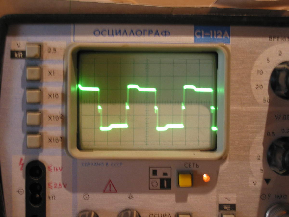

На выходе ТГР из совкового колечка 18/8/5 (М2000НМ1) получается такой сигнал. Провод МГТФ. Напугал меня серый волк бада-бумом, теперь не знаю какое из зол меньшее.

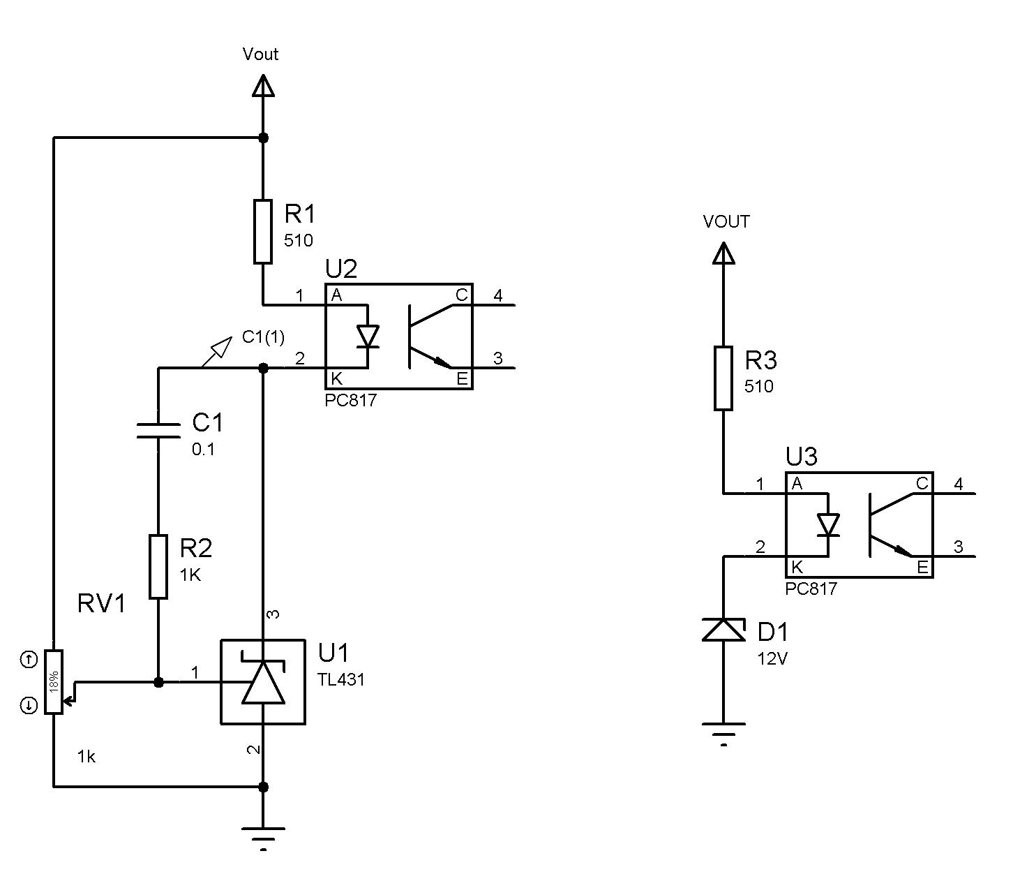

Накидал две схемы одну из которых думаю прикрутить к этому БП. С левой схемой более менее понятно. Только два вопроса. На какой ток ориентироваться в делителе при расчете и для чего нужна цепочка C1R2?
Правая схема задумывалась как аналог левой на стабилитроне. Можно ли ее прямо в таком виде поставить в данный бп?
Предполагается что на выходе будет 12В.

maddog писал(а):
На выходе ТГР из совкового колечка 18/8/5 (М2000НМ1) получается...
Полное гогно. А бада-бум - не самое страшное, что может случиться при пробое изоляции ТГР. Вот если кого током от этого прибьёт - это хреново.

Накидал две схемы... ... и для чего нужна цепочка C1R2?
Начнём со второй: параллельно светодиоду оптрона тоже нужен резистор, ом на 200-300, чтоб при микротоках оптрон не светился. Это также касается и первой схемы. TL431 - это микросхема, и она всегда потребляет ток. А в нашем случае этот ток будет идти через светодиод оптрона.
Цепочка C1R2 нужна для снижения усиления петли ОС в общем, и TL431 в частности, по переменному току. Избыточный коэффициент усиления непременно даст возбуд ОС.

Seriyvolk Спасибо. Буду пробовать точить. По работе этой цепи все вроде бы встало на свои места.

Серый волк, прежде всего благодарю Вас за внимание к теме и участникам форума. Хотелось уточнить, имеется ввиду механический (связанный с нарушением изоляции при намотке) пробой изоляции ТГР? И если даже случиться пробой под высокое напряжение попадает только плата управления, так ведь? На выход блока высокое напряжение не попадет, вроде как далее по схеме силовой трансформатор. Раньше никогда ИИП не делал. Поэтому может чего-то не правильно понимаю. Заранее спасибо.

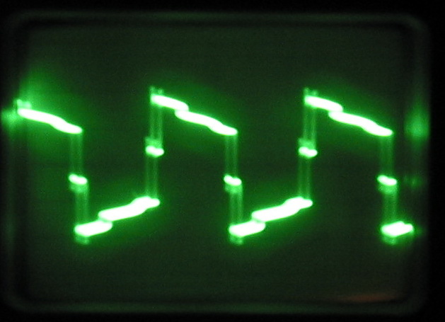

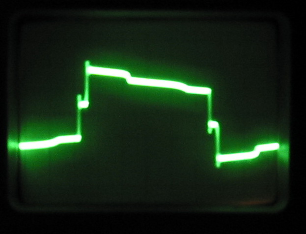

У меня вот такой результат на отечественном колесике получился, правда шим не 3525. Намотано обычным обмоточным поводом, с мгтф, наверно, будет как у maddog кака.
Да. Тольк пробой электрический. Нарушенная изоляция может и поработать ещё некоторое время.
В данной конкретной схеме плата управления и так под сетевым потенциалом. Но ведь область применения ТГР не ограничивается данной конкретной схемой. Прежде всего нужно приучать себя делать так, как положено, а хреново оно и само получится. :)))
На свой страх и риск первый ТГР можно в схему ставить, с ним она хотя-бы работать будет. Правда насколько этого транса хватит - неизвестно, может и всю жизнь проработает, а может и пробить сразу. Уж если и идти на такие эксперименты, то тогда мотать ТГР новым проводом в двойной лаковой изоляции, типа ПЭТВ-2.
УПД: а ещё, чтоб сэкономить место на колечке, я мотал так - обмотка контроллера и нижнего ключа лаковым проводом, обмотка верхнего ключа - тонким МГТФ. Первый такой БП трудится уже несколько лет без нареканий.
Подскажите еще, откуда все эти ступеньки на осциллограмме? Я не имею ввиду ступеньки deadtime, а все остальные. Кроме того и эти искажения сигнала? Это от некачественного феррита или неправильного расчета или намотки трансформатора?

От всего вместе взятого.
