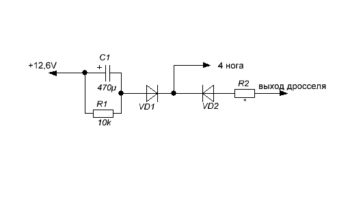

Нижний резистор уже на 3к,на 4 ноге уже 7,5В,а запуска все нет.Отпаиваю диод от 4 ноги,беру конденсатор 470мкФ,плюс на +12В от кренки,минус на 4 ногу,бац и все запускается.Конденсатор подключаю кратковременно.В общем пока на 4 ноге не появится 12В,Лмка не запустится. Вот как тут быть?
Мысль такая,Лмку запитать через диод,ну или через 2,обеспечив на ее входе падение напряжения.С +12В подключить конденсатор+диод на 4 ногу.Конденсатор зашунтировать резистором кОм на 10.Емкость подобрать.

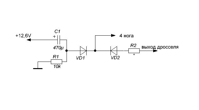

Прошу прощение,мой косяк,затупил.Вроде не сложное устройство,а ставит в тупик.Получается запускать вот таким способом,если не сложно можете прокомментировать,пойдет так или нет?

только R1 на массу.

Что то я действительно туплю.Если так,то ведь тогда R1 придется разрежать все питающие конденсаторы?

Всё правильно. В первый момент конденсатор разряжен и питание через него и диод пойдёт на ногу микросхемы. Потом конденсатор зарядится через резистор, диод закроется и левая часть схемы отключится.
