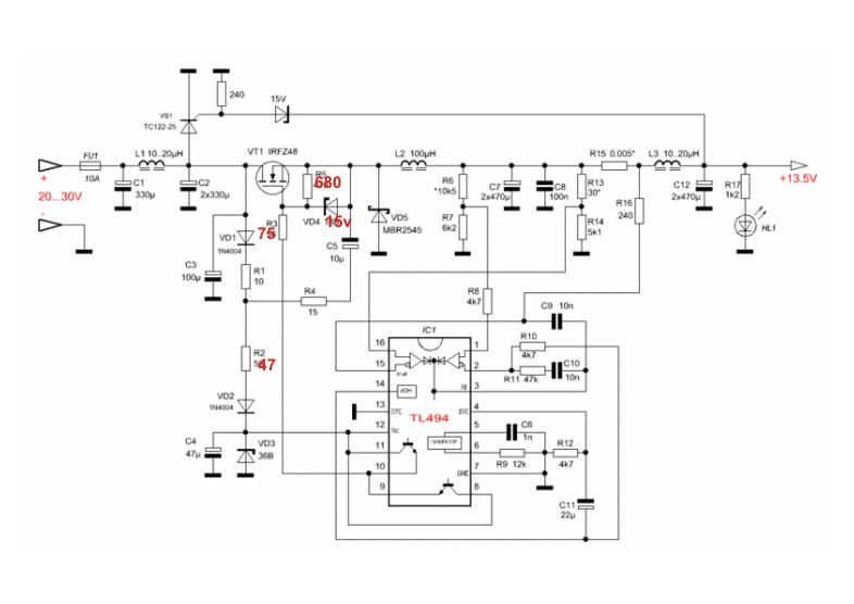

Furcat писал(а):
А вот и подоспела обновленная версия:
http://www.simple-devices.ru/prj/9-elec ... -converter
улучшения:
КПД возрос до более 90%
появилась защита от перегрузки выхода по току :))
На схеме D4 развернуть вверх ногами
1 ногу U4 подключить на +12 В
Хорошему коту и в декабре - март :)

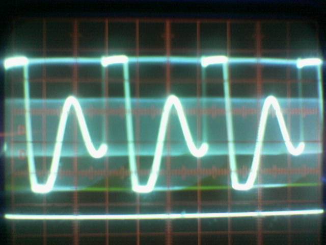

СообщениеДобавлено: Сб ноя 19, 2011 16:12:43
Зарегистрирован: Пн май 31, 2010 16:50:37
Сообщений: 176
Откуда: Тольятти
Собрал по схеме :
pn494.jpg [84.56 KiB]
два IRFZ44 в параллель.
Входное 27в. , нагрузка автолампа 12в\60w , на выходе 13,3В\5,47А ( транзисторы 40 град. на мелком радиаторе ) - вроде все устраивает , вот только греется входная цепь МС ( VD1, VD2, R1, R2, R4 ) и стаб. в затворах ( VD4 ) , на 12-й ноге 34в. - откуда?
как победить нагрев?
Во первых, 494-я не предназначена для управления полевиками напрямую, нужен драйвер.
Цепочка от VD1 до VD3 плюс R4 и C5, это вольтодобавка, если напряжение не будет меньше 24 В, её можно вообще убрать.
34 В многовато может пробить затворы полевиков.
Назначение R1, R2 и R4, мне честно говоря не понятно, по моему можно и без них обойтись.
А диоды лучше заменить на более быстрые.
Автор говорит о положительных результатах: http://elektron.ucoz.ru/forum/5-8-1 и http://valvol.flyboard.ru/topic216.html
по теме:
- заменил С5, нагрев цепи прекратился , но теперь кочегарят транзисторы ( радиатор - пластина 3мм.\200 квадратов ) , нагрев за минуту - держать не возможно ...
какой нагрев ожидать в этом ПН на 10-ти амперах ?
Вход 28,4в. Выход 13,1\3,77А (нагрузка резистор 3,3ом. в стакане)
напряжения на ногах МС:
1-4,92
2-4,9
3-1,79
4-0
5-1,56
6-3,51
7-0
8.11.12 - 25,9
9.10 - 16,3
14-4,93
15-13,17
16-13,09
Вот , что на затворах (5 мкс.):
osc.jpg [29.59 KiB]

 Заголовок сообщения: Re: LM2576 преобразователь 24в->12в 15а
СообщениеДобавлено: Пн ноя 21, 2011 08:39:09
Рейтинг сообщений: 53
Сообщений: 5728
Откуда: п.Красногорский
Говорить то можно, НО при такой схеме включения фронты, особенно задний, получаются
ну очень заваленными, отсюда и нагрев.
А товарищ I_Cherry и здесь бывает, в частности эта схемка тоже где то проскакивала.
Кстати, во втором посте приведённой ссылки сделан более менее нормальный драйвер, правда для Р канального полевика.
