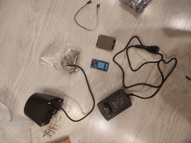

mas, Если электроклапан на 12V и ток "бежит" только во время закрывания и открывания клапана,
то при отключении света, он будет работать. Вот почему.
Да, 12 Вольт. У нас свет крайне редко отключают, последний раз лет 5 назад отключали на минуту. Я изначально планировал кондер поставить на этот случай, но, да, можно и акб. Спасибо.
Добавлено after 7 minutes 33 seconds:
mas,Полагаю система безопасности также запитана от 12V.
Да, всё на 12 Вольт. Изображение

Не понял - чем опаснее блок питания аккумулятора с зарядкой?
Этот акб закроет два электроклапана манипулятора?
акум работает автономно, но простое ЗУ в корпусе, на панели индикаторы и разъем сетевой папа от компа, для зарядки регулярно к блоку через длинный кабель подключить сетевую маму чтоб блок стены не снимать, розетка на другом конце кухни
про клапаны не знаю, акумы DESP повсеместно продаются, в чип и дипе, напр. 6 и 12 В, емкости разные у меня 4,5 АЧ
по размеру малогабаритные
если бы не было акума транс когда-нибудь загорится или блэкаут
на готовый БП тоже лучше не надеяться, разбери посмотри как там его китайцы собрали
Блин...не понял ниче ))) Можете перефразировать, пожалуйста)
Добавлено after 2 minutes 19 seconds:
Понял. Спасибо. В общем надо эксперементировать. А так движок 2 Ампера, говорят, жрёт когда кран закрывает с водой под магистральным давлением.
Добавлено after 6 minutes 41 second:
Вот этого я не знал. Спасибо!!! У меня ещё в цеху деревянном сигнализация сделана через БП без акб. Надо исправить.
А я правильно понимаю, что акб просто параллельно к зу подключаем (изобр)? Ну и у же от акб на потребителя..?
Добавлено after 1 minute 52 seconds:
Ещё бы звуковой сигнал какой поставить при обрыве цепи между акб и зарядным. Вдруг зу сломается. Чтобы можно было его оперативно поменять.
да, это простейший и вполне разумный вариант, называется буферное включение батареи.
может и больше, зависит от скорости (редуктора) и например от засранности шара отложениями (качество воды, сколько лет используется итп)
лучше светодиод, иначе неприятно, будет пищать все время пока авария сетевого питания
реализовать можно как компаратор напряжения, скажем для свинцовой AKБ (12V номинал) - превышение порога в ~13.3V показывает что ее точно подзаряжают.
а для лития (li-nmc) можно поставить пороги 12.3V(3s) и 16.4V(4s) при CV зарядок 12.6V(3s) и 16.8V(4s) соответственно.
на tl431 например удобно построить такой индикатор.
1 светодиод, 3 резистора и tl431, и лучше чтоб светил зеленым когда заряжает и все штатно
https://radiolub.ru/page/indikatory-i-s ... 1-k142en19 рис2
а когда нет - не жрал батарею (которую и так перестали кормить) :music:
воттут напр https://radiokot.ru/artfiles/6780/ вообще автор не парится что резисторы жрут всевремя даж если светодиоды не горят :facepalm:
А этот жор манипулятора на максималках. По достижению этого момента, он отключается, как я понял.
А у нас электроэнергию крайне редко отключают. Последний раз в 21 году на минуту отключали. Да и корпус со всеми устройствами планирую разместить в шкафу мебельном. Поэтому лучше звуковой индикатор.
Спасибо! Очень нужная информация!!

А еще вопрос про акб. Вот например распространенные на маркетплейсах - 12 В, 1,2 Ач.
Сможет ли он выдать 4 Ач в течение 10 секунд (закрытие кранов)? И ничего ли не случится с ним, если будет всегда сконтактирован с зу? Ну вот первый попавшийся. https://www.ozon.ru/product/akkumulyato ... 4N7UOXmoQq
 Заголовок сообщения: Re: Мелкие вопросы по питанию.
СообщениеДобавлено: Чт янв 01, 2026 05:12:28
Карма: 32
Рейтинг сообщений: 966
Сообщений: 6529
Откуда: Протвино
mas, импульс 10A 10s это всего ~0.03Ah
>> 10*10/60/60
0.02777777777777778
конечно выдержит. с другой стороны если на много лет (исходя что возможно чтото еще захочется запитать и с учетом деградации акб
можно взять чтото побольше. самые популярные (=дешевые) в охранке это 7Ah если место позволяет то лучше их и вкрячить.
https://www.ozon.ru/product/akkumulyato ... 516762352/
ps также пойдет например ушатанный мото-акб который уже почти не крутит стартер. можно дать ему 2ю работу лет на 5+ ;)
напряжение можно поставить чуть ниже полной зарядки напр 14.0V так он раза в 2 дольше проживет (обычно лет 10..20 если новый гелевый)
