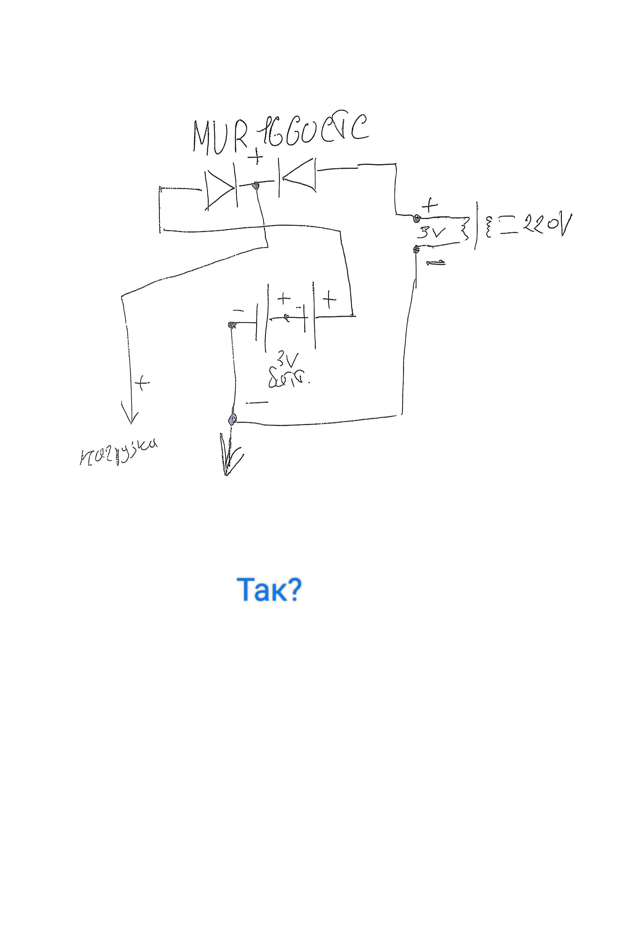

Приветствую. Уважаемые. Подскажите имеется газовая калонка Нева с поджигом от двух батареек, вообщем 3v . Купил блок питания для калонки.
Можно оставить и батарейки и к этим клемам подключить блок питания? Зачем? Отключают свет, пригодятся батарейки а так от блока. Или при таком подключении и батарейки так же будут разряжается?

можно через низковольтные шоттки диоды развязать, врядли схема поджига заметит просадку на 0.4V на диоде.
Спойлерсхема приметивная
отрываем + батареек и ставим в разрыв шоттки диод анодом к +батт катодом к нагрузке
проверяем. потом проверяем с подсевшими батарейками.
если все ок то от сетевого источника 3V кидаем также диод на нагрузку (катоды диодов соединяем)
диод любой шоттки низковольтный(до30V макс обратное). можно из сдохших адаптеров надыбать, они там в выходных выпрямителях обычно
MBR05, 0510..0530 SS32,33 SD102,103 1N5810..5820
или малосигнальные даж пойдут вроде 1N5711 BAT54
еще можно поставить литиевый аккумулятор,
постоянно пополняемый от сети через какойто стандартный заряжалочный чип,
а питание с этого аккумулятора - через кремниевый диод брать (чтоб уронить на нем лишние 0.5..0.8V )

[uquote="AlexS4",url="/
Приветствую. Этот пойдёт? Без радиатора?
MUR1660CTG.
Я, не перепутал. Посмотрите пожалуйста.
Добавлено after 3 hours 8 minutes 26 seconds:
Смысл, схемы. Постоянная работа от блока питания. При отключении электричества от батареек. Все верно по схеме? Перезарядка батареек не будет?
Комментарий к файлу: Схема
IMG_20250809_095836.jpg [251.82 KiB]
«Сколько дурака ни учи, а он всё равно всё знает»
Дилектор .

да, смысл и схема - такие.
конечно без радиатора, там токи менее 0.1A
MUR1660CTG - высоковольтный, у него и прямое падение почти вдвое больше чем у низковольтных шоттки на такой же ток
~ 0.6V @0.1A
но вероятно даже это не проблема, можно пропробовать и с ними,
если не найдется низковольтный с падением 0.3..0.4 @0.1A
можно по диодтестеру мультиметра подобрать диод с минимальным прямым падением. если диоды показывают одинаковое падение на мультиметре - предпочтительнее тот что потолще (на больший макс ток), у него вероято диф сопротивление ниже (падение под увеличивающимся током будет меньше).

AlexS4
Такая ситуация. Батарейки стоят мощные lr 20, значит сила тока имеет значение? Короче, подцепил на разрыв батареек и не зажигаеться. Значит просадка 0,6 v( вы писали выше) имеет значение.

При поджиге там и пара ампер может быть, и падение на этом диоде под вольт.

AlexS4
Такая ситуация. Батарейки стоят мощные lr 20, значит сила тока имеет значение? Короче, подцепил на разрыв батареек и не зажигаеться..
тогда простым диодом скорее всего не получится, нужен идиальный, на fet
это уже целая схема ... хотяб из 3 транзисторов :) ,
а с сетевым адаптером - проще будет поднять его напряжение на величину прямого падения на диоде.
а чтоб совсем просто - увы, готовых китайских модулей подходящих чтото не приходит в голову :dont_know:
