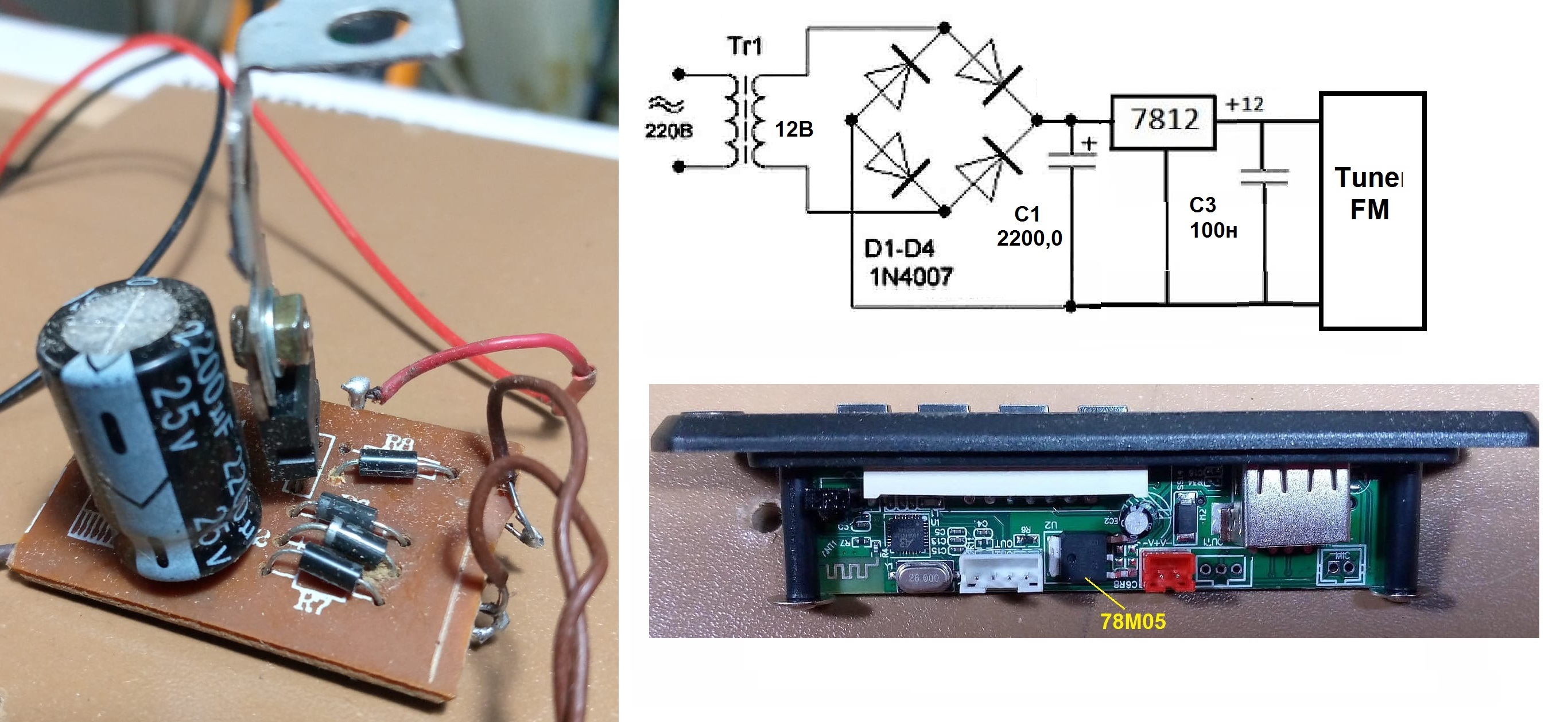

K.Vladimir, что за фигня? Опять блок питания сел, и радио начало хрипеть. Измерил напряжение на выходе блока питания - почти нет, а на 3-й ноге 78М05 4,8 В. Странно! Переменное на входе БП 11 В. Либо с али прислали фейковые кренки, либо ФМ берёт большой ток... :dont_know:
измерить - это, конечно, проблема неразрешимая....))))...у меня похожий модуль кушал 50 мА, с флэшкой 100 мА....

Krismi70, измерил, 60 мА. Подключил к 12 в ноутбучного БП - те же хрипы. Похоже, гавкнулася ФМка... Подключил усилительк другому тюнеру - работает нормально.

Глупый вопрос - а на какое напряжение тюнеры рассчитаны ?
Их ведь в разных вариантах выпускают - и со встроенными стабилизаторами/преобразователями напряжения, и на 5 вольт.
И это конкретно смотреть надо - продаваны могут прислать что попало.

Мой рассчитан для авто: 12 В. Интересно, что ток потребления 60 МА, а сажает БП очень прилично. Приходится применять транс на 1 А. А может, слабые L7812CV пришли с Алиэкспресс..
Надо выпаять из буржуйского телека оригинальную.

K.Vladimir, малогабаритный трансформатор греется, а для более мощного места мало, а от импульсного БП шумы и помехи. :(
Мелкие трансформаторы естественным образом просаживают напряжения под нагрузкой.
Много витков тонким проводом с большим оммическим сопротивлением.
Измеряй на входе стабилизатора и смотри в даташите чего этим назначенными
слабым (назначать и обвинять это просто а соображать это уроки учить надо ) L7812CV на входе для нормальной работы надо.
Обеспечил?
Если мелкие трансформаторы брать на большее напряжение, с учетом просадки,
то глупые проблемы не возникнут.
И обойдется без чудо деталей.
Применять трансформатор 12 вольт переменки для линейного стабилизатора 12 вольт постоянки это ГЫ-ГЫ.
Для китайских мелких трансформаторов температура под 60-80 нормально дело.
Советские мелкие от калькуляторов всяких гораздо лучше.

Что за чудеса? Собрал простой выпрямитель с KBP206 и электролитом 1000х16, запитал от обмотки накала 6,3 В, включаю - постоянка около 7-8 В, подключаю идин провод питания модуля ФМ - напряжение начинает гулять до 40 до 100 В. Затем подключил выпрямитель на 4-х диодах 4007 и электролите - норма. Кроме провода питания ФМ подсоединены и сигнальные 3 провода на вход лампового усилителя. :shock: :shock: :shock:

Тестер надо бы погрубее.
Чего там мультиметр в этих петлях наловил тебе виднее.
Мост и конденсатор это всегда мало.
Под нагрузкой на конденсаторе пила будет.
Всегда полезно к к конденсатору легкую нагрузку подключить вроде светодиода.

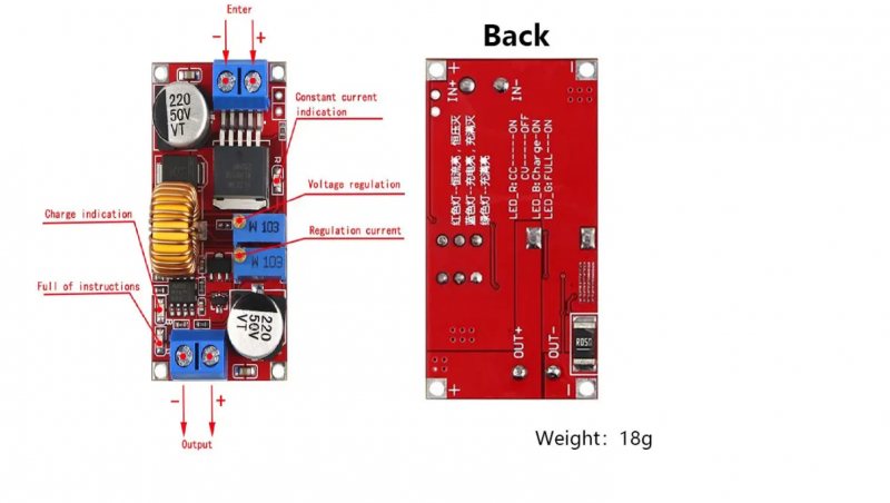

Всем привет! Подскажите как правильно управлять током CC CV платы на базе XL4015 \ XL4005 через внешний сигнал?
На плате имеется 2 крутилки - чтобы выставлять на выходе постоянный ток и соответственно постоянное напряжение. Как вместо них управлять током через внешний сигнал с ардуино? т.к. будет 10 таких драйверов и нужно выставлять ток на них централизованно.
Достаточно ли поставить цифровой потенциометр, и какой? какой должна быть схема итоговая?
Вроде должен быть достаточно частый вопрос с готоывм решением, но ничего конкретного не смог нагуглить.
ChatGPT рекомендует схему: Arduino PWM pin → [RC-фильтр (10кОм + 10мкФ)] → [Цифровой потенциометр MCP4131] → Центральная ножка резистора "CC" на XL4015.
У меня не хватает знаний чтобы проверить насколько это правильная схема, могу только спаять по инструкции. Смущает что Цифровой потенциометр MCP4131 стоит сопостовимо со всем модулем на XL4015, что кажется нерациональным, может есть более лучшее\простое решение?

Помучал DeepSeek - он забраковал схему от часа GPT и выдал свою более сложную в которой я мало что понимаю, если честно...
Код:
Найдите резистор CC (токовый шунт):
Обычно помечен как "R100" (0.1Ω) или "R050" (0.05Ω). Стоит между выходом "–" и ножкой ISEN чипа.
→ Выпаяйте его! (Без этого внешняя схема не заработает).
Настройте крутилку CV:
Поверните её на максимальное напряжение (например, 35V). Теперь плата не будет ограничивать напряжение.
Ставим внешний шунт (2 минуты):
text
Выход "–" XL4015 → [Шунт 0.1Ω] → Минус нагрузки
Важно! Шунт должен быть мощным (5W+), иначе сгорит.
собираем схему управления током:
                      Ардуино
                         │  V_ctrl (от MCP4725)
                 R_set (10k) │
                 ┌─────────[OP-AMP LM358]────────┐
                 │    Неинв. вход (3) ▲           │
Шунт 0.1Ω         │                │   │           │ Выход (1)
  ├───────────► V_shunt        │   R_f (47k)      ├─────►[1N4148]───► Vadj XL4015
GND           Инв. вход (2) ────────┘   ├───────┐   │       │
                 ▲           C_f (10nF)  │       │   │       │
                 └────── R_act (10k) ────┘       │   │       │
                                                GND GND     GND
(Что это блин вообще??))
Как это работает:
Задаём ток: Ардуино отправляет на ЦАП число → ЦАП выдаёт напряжение V_ctrl (например, 0.5В для 5А).
ОУ сравнивает:
На одном входе: V_ctrl (заданный ток)
На другом: V_shunt = реальный ток × 0.1Ω
ОУ корректирует:
Если реальный ток ниже заданного → ОУ повышает напряжение на Vadj → XL4015 увеличивает ток.
Если ток выше → ОУ понижает Vadj → ток падает.
Система стабилизируется когда реальный ток = заданному.
 Критически важные моменты:
Диод 1N4148:
Катод (полоска) → на Vadj, Анод → на GND.
Защищает XL4015 от скачков напряжения.
Заземление:
Соедините GND Ардуино, GND XL4015 и GND схемы ОУ одним толстым проводом.
Питание ОУ:
Подайте на LM358: VCC → +5V от Ардуино, GND → общая земля.
Что купить (для 1 канала):
Деталь   Кол-во   Пример   Зачем
Шунт 0.1Ω 5W   1   Подобный   Измеряет ток (ставится в минус нагрузки)
ОУ LM358   1   DIP-8 корпус   Сравнивает токи и управляет XL4015
ЦАП MCP4725   1   I2C, 12-bit   Задаёт точное напряжение (ток) с Ардуино
Резисторы 10 кОм   2   0.25W   Для схемы ОУ (R_set, R_act)
Резистор 47 кОм   1   0.25W   Для обратной связи ОУ (R_f)
Конденсатор 10 нФ   1   Керамический   Защита от помех (C_f)
Диод 1N4148   1      Защита входа XL4015
Кроме схемы как будто общый смысл понятен, насколько этому можно доверять, как как все-таки схему правильно нарисовать тут? (дипсик не умеет картинки делать. потому рисует так)
Чтобы что то посоветовать, нужно видеть схему этой платы, нормальную, не из знаков препинания.
Вот Собственно сама плата XL4015 выглядит так (принципиальной схемы негде взять к сожалению).
