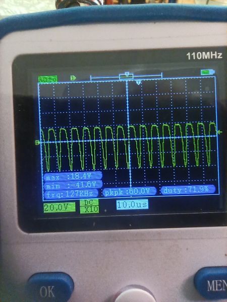

Доброе время суток!
Вопрос "со звёздочкой".

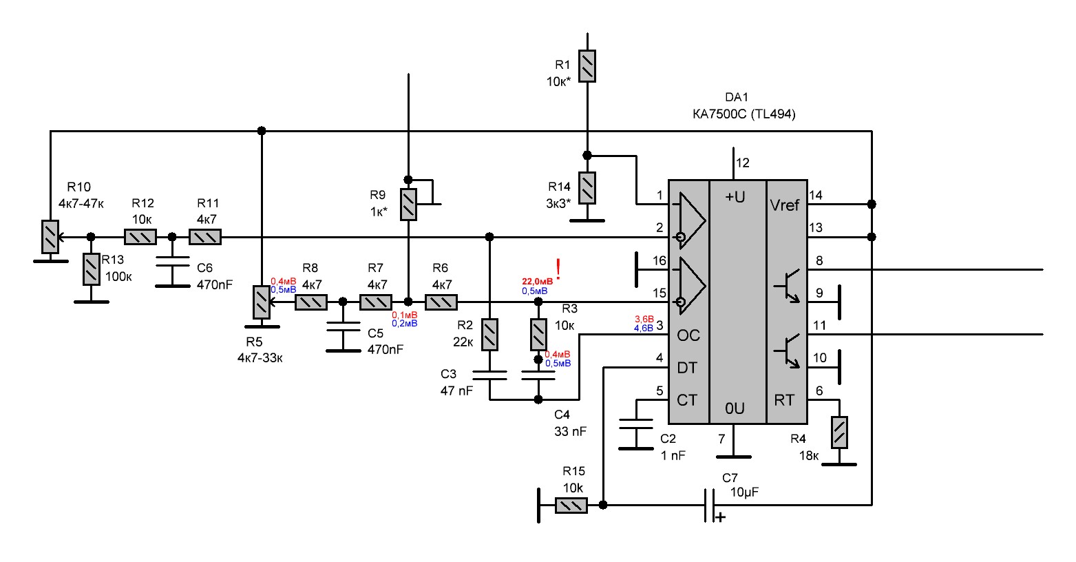

Вернулся ко мне полуторагодовалый переделанный в ЗУ блок. Ни с того, ни с сего вылетели силовые ключи (13009).
Я блок отремонтировал, с пристрастием протестировал - все работает. А вот причина осталась для меня загадкой.
Но выяснилось одно НО. В этом блоке ток не ограничивается до "0" (на ВАметре -0,07А). Естественно, на ХХ, если выкрутить ток на минимум-напряжение не снижается.
Под рукой другая переделка - там напряжение снижается.
В обеих блоках родная низковольтная часть полностью убрана и сделана отдельная плата ШИМ. Низковольтные части на обеих блоках абсолютно одинаковые (разнятся только горячие).
На картинке промеры напряжений в проблемной части (красные -"плохой", синие -"хороший")
В некоторых точках возможно цифры разнятся за счет округления, т.к. мерял на пределе 600мВ.
Сам вопрос. Можно ли сказать, что это проблемная TL494 и могло ли это послужить причиной вылета ключей?

LiSer, Скажу на своем примере: у меня ток ограничивается до 200ма, не стал заморачиваться. Работает прекрасно два года. Со вторым заморочился сделал от нуля, но он не эксплуатируется. Вы же не знаете, как эксплуатировался ваш блок, холод, жара, пыль, может вентилятор подвел...

LiSer, Вы же не знаете, как эксплуатировался ваш блок, холод, жара, пыль, может вентилятор подвел...
Не-е, эксплуатировался не у меня. И с конечным пользователем я даже не общался. :dont_know:
Назрел еще вопрос.
От чего может быть этот "звон" на вторичке трансформатора дежурки?

нет там никакого звона, это свободные колебания после передачи энергии на обратном ходе.

Перефразирую вопрос.
Имеется две переделки "проблемная" и "хорошая".
Переделана дежурка - стабилизирована и поднята до 16-17в.

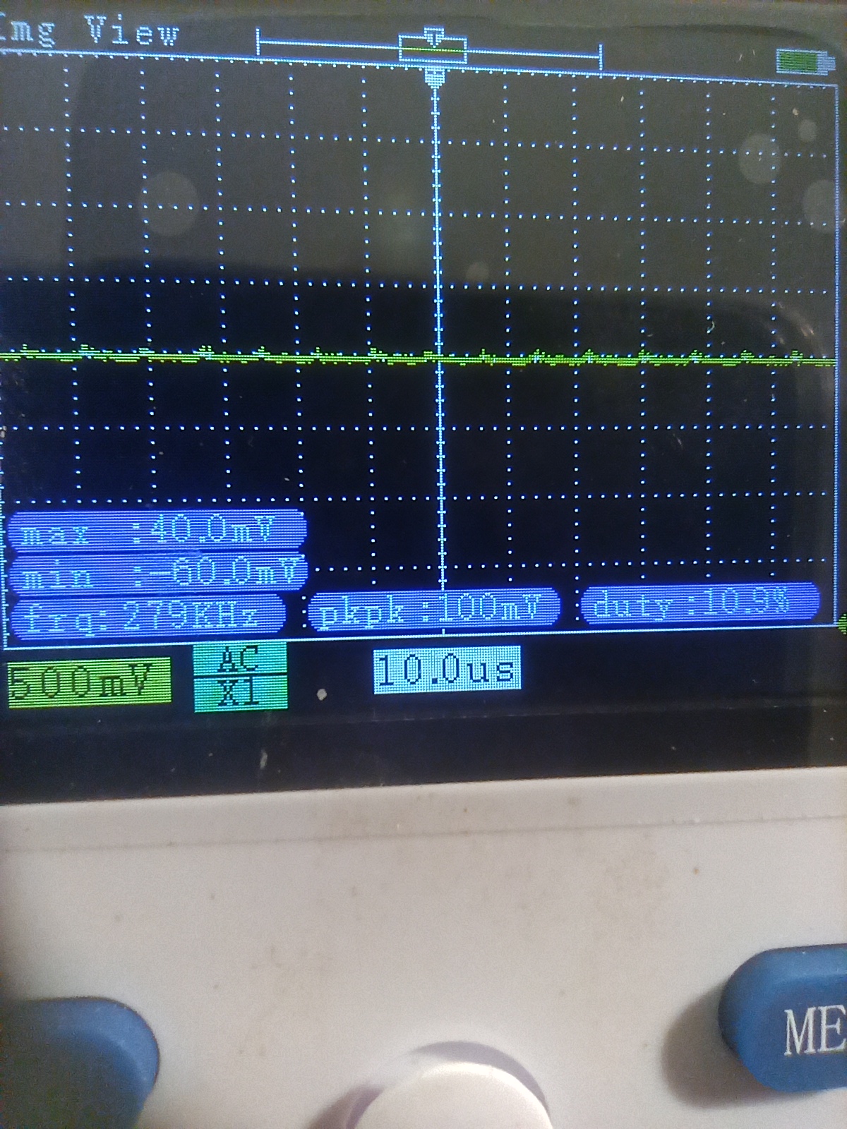

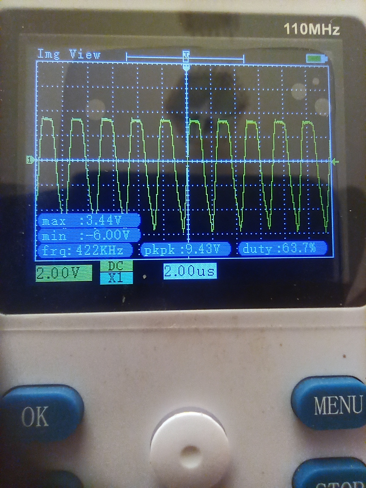

Ниже осциллограммы: на выходе 12-вольтовой обмотки и после диода (закрытый вход ослика).
"проблемный" блок
"хороший" блок
Оба блока работают.
Вопросы. Является ли нормальной работа "проблемной" дежурки? Из-за чего у "проблемной" дежурки такая работа?

на "проблемном" блоке левая картинка - совершенно правильная.
на "хорошем" блоке левая картинка - полная херня.

Starichok51, хорошо, а про правые картинки.
Люди как свечи - одни на торт, другие в ... ( в медицинских целях).
 Заголовок сообщения: Re: Лабораторный БП из AT/ATX или серьёзная схема.
СообщениеДобавлено: Пт сен 12, 2025 19:01:15
Карма: 153
Рейтинг сообщений: 2942
Сообщений: 19005
а правые, после диода - ничего не решают.
решающее значение имет вид на обмотке.

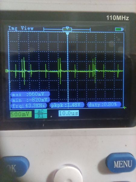

Иголки размахом в 1.5В на "проблемном" ничего не решают?

может, электролит на выходе не очень...

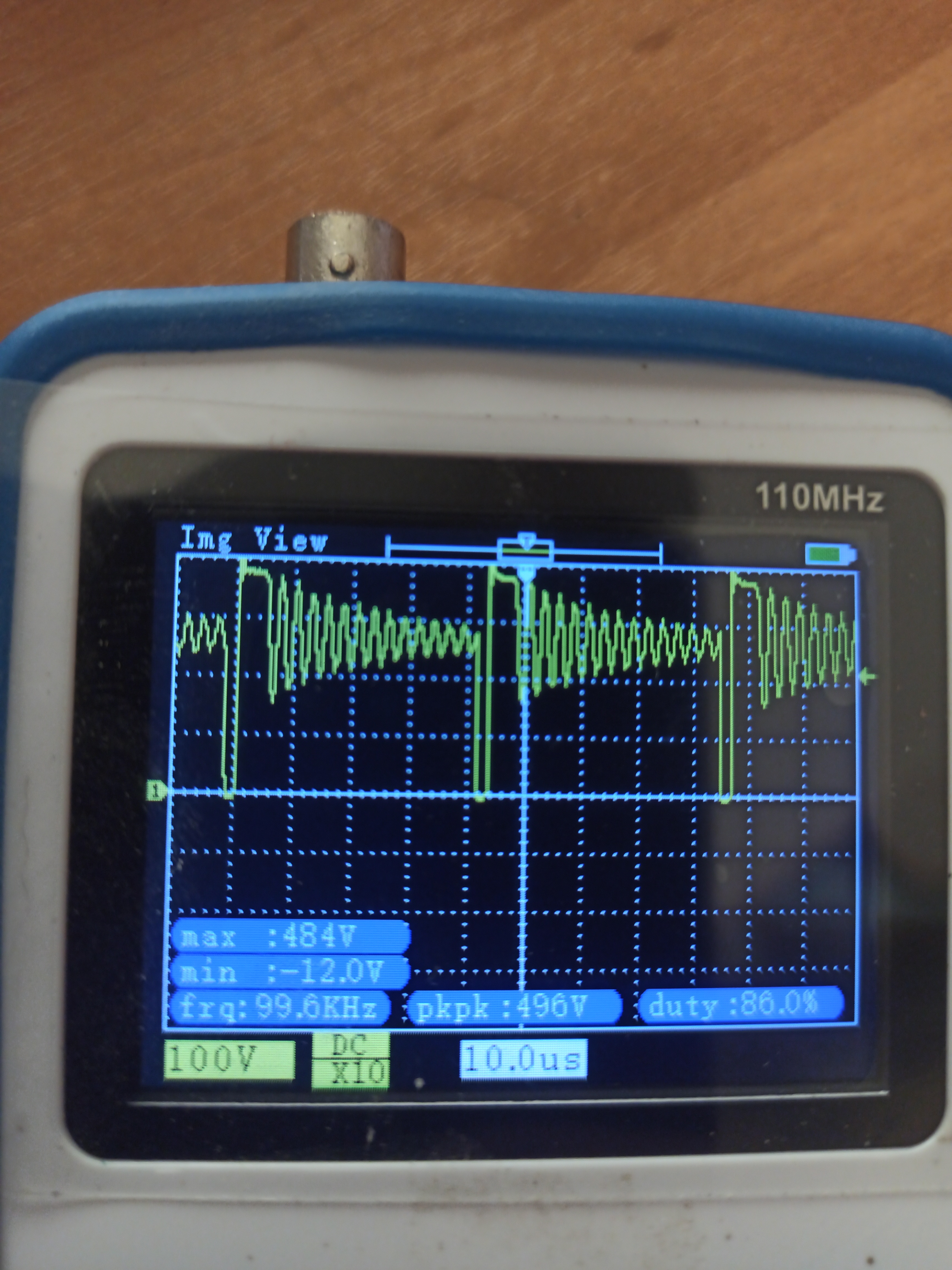

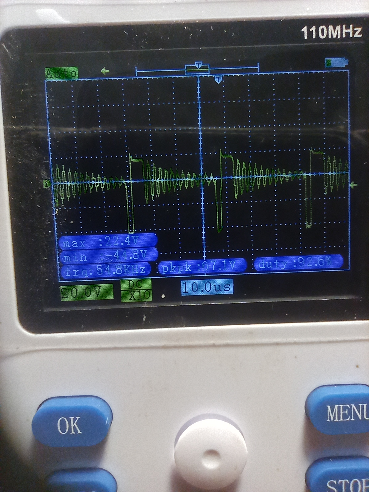

Это сигнал до диода 12-вольтовой обмотки "девственного" БП

если на дежурку нагрузки нет, то этот сигнал неправильный.
я тебе сказал, какой сигнал правильный - с затухающими колебаниями.
а на первичке ты сможешь посмотреть?
в "девственном" БП 12-вольтовая ветка нагружена на родной нагрузочный резистор и питает ШИМ (блок запущенный)
Кстати забыл написать - дежурка на XY6112. Менять нечем. Так, что если приговор ШИМ - блок на полку.

на первичке сигнал правильный. ШИМ работает правильно.
