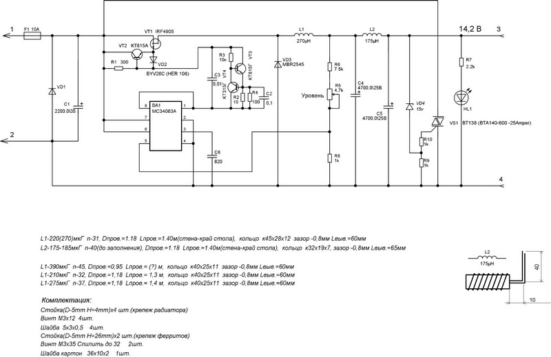

Народ, были тут 2576, 494я..... ну 3843 мало чем отличается от 494й.....
а вот чёй-то 33063 никто не мучил пока ? по идее она удобнее чем 494я, вход датчика тока имеет на 300мВ порог.... внешние RC...

Мучили люди, даже схемка завалялась.
Схема 24-12 магнитофон 15А - mc 34063 стабил. тока.jpg [59.19 KiB]

А можно нескромный вопрос? А зачем ставить тиристор защитный после транзистора :))) ? Чтобы кроме предохранителя еще что-то сжечь :)))

Тиристор стоит сразу за предохранителем.

я не понял суть схемы.... изюминка 33063 в удобном входе ограничения тока, а он тут не используется (7я нога), с таким же успехом сюда можно воткнуть вообще любой интегрированный ШИМ.

А, точно. Мне пить меньше просто меньше надо.
