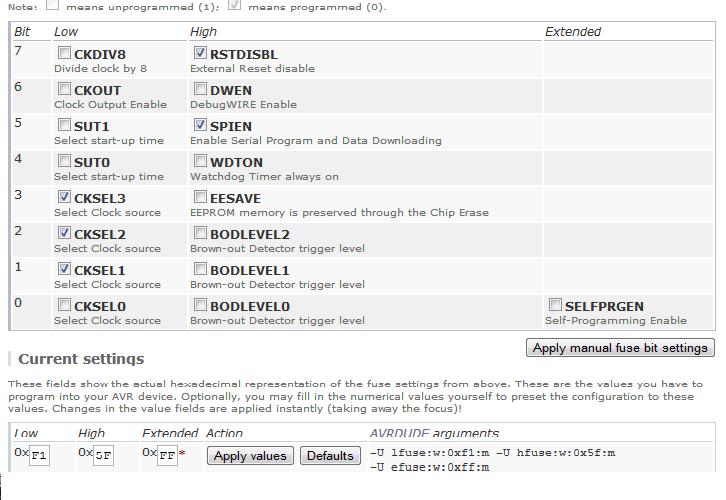

Всем привет, вот тоже хочу внести свою лепту в развитие темы. Конечно в сети много разных версий инверторов 12-220 и с синусом и без, но всегда что-то не устраивает. Вот собрав все соображения придумал свой вариант схемы и программы.
Привестсвую сообщество. Подскажите пожалуйста те кто собирал, а какие фьюзы выставлять при прошивке тиньки в эту схему?

Здравствуйте.
Преобразователь на Attiny-85 прошёл "боевые" испытания,отключали электричество.В режиме 120 вТ потребления отработал 5 часов. Напряжение держалось стабильным на всём протяжении.Периодически включалось ещё освещение,это ещё +50вТ. Провалов не наблюдалось. Нагрева элементов преобразователя практически не было.

sergWJ спасибо за фьюзы, и за отчет по испытании. :beer:
