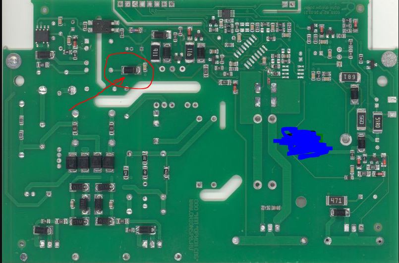

Версия ПО 1,26.
Пропала дежурка, от внешнего акб экран работал. Причина - КЗ диода SS110 (см. схему).
55.JPG [75.57 KiB]

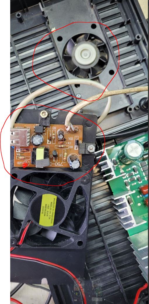

Т.к. в этой версии вымпела довольно сильно нагреются резисторы на 911 Ом и сгоревший диод,
установил доп. вентилятор, который запитал от старой зарядки для мобильника (5В, 1А), 220 взял после тумблера ЗУ.
