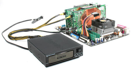

СообщениеДобавлено: Вс апр 06, 2008 07:33:48
Зарегистрирован: Вс сен 09, 2007 22:02:44
Сообщений: 29
Молодой писал(а):
Нагрузку нужно цеплять?
Типа лампочек?
По всем каналам?
Хочу попробывать такую штукенцию сделать:
http://www.ixbt.com/news/all/index.shtml?05/67/95
Т.е. два БП в комп затолкать.
"Первый блок питания Thermaltake специально для видеокарт
Энергопотребление современных видеокарт неуклонно растёт, их производители не стесняются настойчиво рекомендовать покупателям своей продукции блоки питания мощностью 400 Вт и выше. Первым среагировала на новые требования рынка компания Thermaltake, предложившая отдельный блок питания для видеокарт.
Модель W0099 не составит пользователю трудностей в установке - она монтируется в стандартный 5,25" отсек. Два 6-контактных коннектора позволят использовать новинку в конфигурациях NVIDIA SLI и ATI CrossFire.
На переднюю панель выведены три индикатора - включения и по одному для каждой из двух линий +12В. Блок питания имеет активную коррекцию фактора мощности (PFC), его номинальная мощность составляет 250 Вт, пиковая - 300 Вт.
Охлаждается решение Thermaltake вентилятором с автоматической регулировкой оборотов, диаметром 4 см, работающим со скоростью до 5500 об./мин. При этом заявленный производителем шум не превышает 20 дБ на скорости 2000 об./мин.
Габариты этого блока питания для энтузиастов - 16,4 x 14,5 x 4,1 см, вес - 1,2 кг."
Скажите пожалуйста основной блок питания и Thermaltake специально для видеокарт. Этот зоопарк нормально будет работать?
Ведь они будут работать на общую нагрузку.
Тот блок питания который по-мощнее, тот и будет в основном трудиться. А менее мощный будет работать вхолостую
