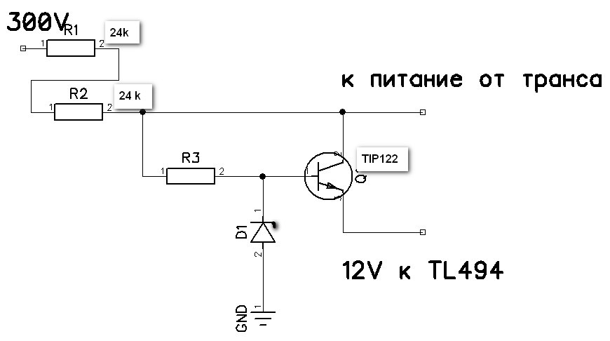

подскажите пож. почему запускается источник?
сделал небольшое изменение схемы питания для TL494 вместо схемы на двух транзисторах, оставил один транзистор (составной TIP122 ).
если запитать эту схемку дополнительным источником 20 В на короткое время, то после этого все работает устойчиво.
померил напряжение на коллекторе транзистора - там всего 3 вольта при питании от 300В.
или же всетаки надо делать источник по схеме на двух транзисторах?

отчет о проделанной работе (возможно пригодится начинающим строителям блоков питания)
1. спалил транс . 1 раз. причина - не было изоляции на кольце . я почемуто думал что феррит тока не проводит.
2. спалил 8 диодов шоттки. оказалось что была отключена обратная связь и напряжение доходило до 70 вольт.
3. стабилизатор на одном транзисторе почему то не лезет в эту схему. пришлось делать на двух. хотя в обоих случаях они выдают 12 вольт.
4. еще не решил как бороться с нестабильным выходным напряжением на дополнительной обмотке. при увеличении нагрузки на стабилизированном выходе, напряжение сильно возрастает на дополнительной обмотке (хотел сделать БП с двумя вых. напряжениями.) видимо придется добавить линейный стабилизатор.
Спасибо за помощь !
