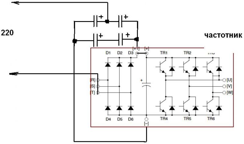

По поводу трёхфазника в однофазной сети... сошлюсь на свой удачный опыт подробности тут http://www.chipmaker.ru/topic/46190/pag ... и__st__260 . Страница 14 в середине фото. Схема в общем-то описана и понятна, данное решение я планирую использовать групповым, то есть один блок питания и несколько частотников, соединённых кабелем двухпроводным с 640 вольтами.

AlVolodya писал(а):
Доброго времени суток!Подскажите пожалуйста можно ли подключить к однофазной сети трехфазный частотник.Имеются в наличии TOSHIBA VF-S11(3PH-380/500v-1,5kW/2HP и ВЕСПЕР Е2-8300-005Н,если можно,то как.За ранее спасибо!!
Возможно аппаратно так, с чипмейкера схема с удвоением.
Програмно для TOSHIBы http://www.pkip.ru/cat_toshiba_vf-s11/
F608-обрыв входной фазы
F627-недостаточное напряжение
F700-разрешение на программирование
для ВЕСПЕРа http://megaheap-auto.ru/p7506406-vesper-8300-005h.html
0-07 Напряжение питания (В)
Класс 220В: 170.0~264.0
Класс 380В: 323.0~528.0
Для правильной работы преобразователя введите реальное напряжение сети
Еще, при питании от 220 и соответственно двигатели на "треугольник" для Тошибы не более 0,9кВт, для Веспера 2,2кВТ
