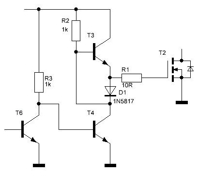

Мне лично больше нравится схема в прикреплённом ниже файле - неоднократно проверялась в разных схемах и на разных частотах. Хотелось бы её и для верхнего приспособить. А вот с комплементарным эмиттерником были инциденты. Идеальный драйвер наверное получился бы на комплементарке полевиков в схеме с общими истоками, но таких у меня нету, есть n-ch 2N7002 и n-p-n 2222A, ещё есть p-n-p 2907A.

Вы же сами сказали что не любите эмиттерные повторители, а Т3 эмиттерный повторитель.

Да чуть не забыл, практически любой драйвер можно приспособить для верхнего плеча, главное чтоб не было инверсии сигнала.
Вот держи ваш.
Вот с этого места пожалуйста по подробней, я тоже занимаюсь инверторами, и хотелось бы знать про них.

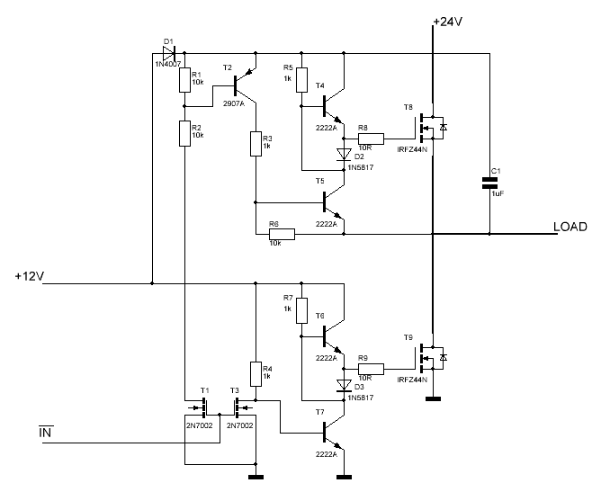

Телекот, спасибо за умные ответы. Только не пойму какую роль выполняет D2? Как я понял VT1 и D2 должны кратковременно выдерживать огромные броски тока, которые коммутируются в мосте, а также должны быть рассчитаны на рабочее напряжение моста? Посмотри, пожалуйста, мою схему, можешь приблизительно оценить её быстродействие и время между коммутациями ключей. Думаю, сквозняка быть не должно. По поводу эмиттерников - была у меня когда-то разработочка с флибаком и там постоянно грелись и вылетали IRF840, а в качестве затворного драйвера эмиттерник на комплементарке КТ315-КТ361, вот и отложилось недоверие на уровне "религиозных взглядов". Затвор ПТ - это не просто ёмкость, которую необходимо быстро перезардить. Нарастающий выброс напряжения на стоке "лезет" через проходную ёмкость на затвор, противодействуя драйверу.

VD2 служит для защиты эмиттерного перехода от большого обратного напряжения.
Для ограничения тока можно поставить резистор, хотя и без него должно работать.

В твоей схеме транзистор Т5 будет долго закрываться через относительно большой резистор R6.
Да и время прохождение сигнала у верхнего и нижнего драйверов разное, нужно увеличивать мёртвое время.
Хотя для частоты 50Гц не критично.

:shock: Упс, а это как??? Он же биполярник n-p-n - :shock: сняли ток базы и тю-тю, у него время рассасывания неосновных позволяет две сотни МГц набирать, от куда же "долго"???

Мегагерцы остались в линейных режимах, здесь имеем время открытие время закрытие
И это при токе базы 15мА, а у вас ток базы закрытия -0.06мА.
В ключевом режиме ток вазы может принимать и отрицательные значения.
Кроме того биполярный транзистор как уважающий себя прибор имеет полный набор паразитных ёмкостей, и эффектом Миллера.

Ну так по идее эти самые 250 нс будут составлять "дед тайм"?
