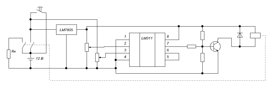

Задача защиты от переразряда аккумулятора по напряжению, тоесть без ограничения и контроля тока разрядки(только отключение батареи).
Для этой цели очень подходит компаратор напряжения(сравнитель напряжения).
Для компаратора напряжения нужен опорный сигнал(стабильное напряжение по одному входу), поэтому я использовал импортную КРЕН-ку LM7805. Компаратор был выбран универсальный LM311, в нём есть 2 входа для сравнения, на которые я подавал с переменных резисторов опорное напряжение и напряжение сравнения, это позволит использовать данную схему для разных аккумуляторов с напряжением от 8.5В и до 30В.
Падение напряжения на кренке 3.5В, напряжение питания компаратора 5В итого 8.5В нужно иметь от аккумулятора.
Максимальный выходной ток компаратора 50мА, но напряжение на выходе низкое, так как питание всего 5В и выходного напряжения не хватитдля работы с полевиком, поэтому можно поставить биполярный транзистор на выход компаратора.
Обратный диод нужен для защиты выходной цепи, так как нагрузка индуктивность(катушка реле), этот диод должен быть быстрым, в UPS-ах используется 1N4148.
Выход с общим колектром(ОК) означает, что на выходе будет приблизительно напряжение питания, а при понижении напряжения ниже опорного выход с ОК переключится на ноль, тоесть можно ставить ключ на биполярном транзисторе, который будет отключать самоподхват на реле.
Схема защиты переделаная.GIF [5.46 KiB]

Уважаемый, Кот_Баюн.
Позвольте не сочтите за труд еще кое что уточнить.
А именно данные по элементам:
R1, R2, R3, R3, R4, R5
VD1
KV1
Еще забыл подписать транзистор. Может быть подскажите марку? Просто, думаю, если я попытаюсь спросить в магазине "дайте мне биболярный транзистор", то на меня косо посмотрят, т.к. наверняка у него есть какие-то характеристики, применимые в данном, конкретном случае.
Я правильно понимаю релюшка должна быть на 5В а еще какие-то параметры важны?
Диод
Был бы вам очень обязан, если бы вы указали параметры применяемых элементов (идеально - марки, но это уже наверное наглость с моей стороны)
Заранее благодарен.

LM7805 - стабилизатор напряжения на 5В, на его выходе нужно добавить электролитический конденсатор на 47мкф*16В и простой конденсатор на 0.1мкф.
LM311N - компаратор напряжения(микруха 8 выводов),
Переменные резисторы(можно подстроечные) 10кОм-1МОм, для микросхемы минимальные входные токи 250нА, поэтому переменные резисторы теоретически можно поставить до 4МОм оба. Но я бы поставил бы 10-100кОм, оба одинаковые.
Диод 1N4148 - обратный диод, подключенный параллельно к реле.
Реле брать можно и на 5В и на 12В, если реле взять на 12В, то его нужно будет запитать не после стабилизатора напряжения, а перед ним, так как реле может работать и при пониженном и повышенном напряжении относительно рабочего(12В) на 3-4В, но работать реле долго не будет и появится прблема с относительно быстрым выгоранием контактов реле. ток потребления реле(как уже говорилось ранее) будет около 50мА.
Исходя из тока выберем самый простой транзистор для ключа, подойдёт даже КТ503*
КТ503А - Pc: 350mW; Ucb: 40V; Uce: -; Ueb: 5V; Ic: 150mA; Tj: 150°C; Ft: 5MHz; Cc: 20; Hfe: 40/120
Если использовать этот транзистор, то можно обойтись и без делителя напряжения в виде двух резисторов, а оставить резистор между базой транзистора и выходом компаратора 5кОм(но нужно пересчитать поточнее):
150мА/120=1,25мА, где 120 - коэфициент усиления транзистора по току,
5В/1,25мА=5600 Ом(5,6кОм) - сопротивление резистора.
Вот вроде и всё по параметрам компонентов.
Если что-то я не правильно или не точно описал, то тут есть более компетентные люди, что всегда помогут.

Большое спасибо за помощь. Скажите, а можно как то в эту схему вместо отключения АКБ при опасном низком напряжении, приладить обычный светодиод. Что б цепь не рвалась, а просо загорался светодиодик, визуально информирующий об опасности переразряда батареи.
И не подскажите, какое понижение напряжение, на 12В батареи, будет считаться предельно допустимым и критическим?
Для сигнализации о неисправном аккумуляторе можно взять даже такую вот цепь как резистор стабилитрон и зелёный светолиод, когда светодиод горит, то аккумулятор внорме!
Для автомобильных аккумуляторов допустимое минимальное напряжение 10-10,5В, а критически опасное напряжение - 8В, оно говорит о повреждении аккумулятора, приведённые мною напряжения не являются абсолютно точными, так как каждая марка аккумуляторов имеет свои особенности и свои значения допустимых и критических напряжений.
