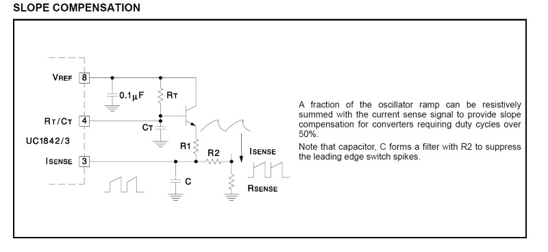

А как UC без токовой ОС по 3й ноге вообще у Вас работает? Опять же, расчет трансформатора, витки, зазоры и проч, где?
 Заголовок сообщения: Re: Flyback-вопросы и ответы
СообщениеДобавлено: Сб июл 12, 2014 19:52:46
Зарегистрирован: Пт июл 11, 2014 22:43:37
Сообщений: 11
В оригинальной схеме есть ОС, но я наблюдал работу схемы без нее у знакомого, правда мощность у той схемы была поменьше... :? Вдобавок я не расчитывал точное значение выходного напряжения(т.к. мотал транс по рекомендациям AKA KASYAN, только заменил диаметр 0.8 на шину 0.5 т.к. начитался про скинн-эффект) поэтому не знал какие номиналы резисторов для ОС нужны. Но сейчас попробую все исправить. Насчет транса: первичка 6 вит 14x0.5 , вторичка 75 вит 4x0.5, сердечник etd 43x36x10мм, зазор 0.8мм, материал не знаю т.к. выпаяный. Программу Starichka скачал только недавно, если проблема окажется в трансе, буду мотать по расчету из программы.

Поставьте токовую пилу на третью ногу хотя бы по схеме компенсации, через транзистор с частоты, ежели пилы нету - то юсишка просто клацает магическим образом, создавая какой-то неведомый ток.
СообщениеДобавлено: Вс июл 13, 2014 12:46:09
Сообщений: 11
Вы предлагаете подключить выходной пилообразный ток микросхемы к ноге ОС? Я попробую, хотя не совсем понял зачем это. Только можете помочь со схемой компенсации? Это просто ограничивающий резистор? И что значит "через транзистор с частоты"? :dont_know:
СообщениеДобавлено: Вс июл 13, 2014 13:34:08
Зарегистрирован: Пн июн 30, 2014 00:49:02
Сообщений: 212
Если вы не планируете использовать токовый шим в токовом режиме, т.е. заводить сигнал с токового резистора под половиком или же тт, то хотя бы обеспечьте его симуляцию подачей пилы на и-сенсе. Дело в том, что эта ботва так работает, что сравнивает напряжение фидбэка, которое вы подаете на выход 2, с токовой пилой, полученной на третьей ноге, и на основании этого сравнения и формирует ширину импульса. Ежели запускать ее без этого устройства, то шим-а не получается, оно молотит на самом большом заполнении до прихода очень высокого сигнала с фидбека, после чего схлопывает импульсы полностью, фидбек пропадает, оно опять начинает молотить на максимальном заполнении, т.е. получается очень нехороший релейный режим.

Потому что в оригинальной схеме, а не в той, что вы привели, пила на и-сенсе заведена с шунта под половиком. А та, что вы привели, должна примерно как у вас и работать, так что ошибки нету :))
