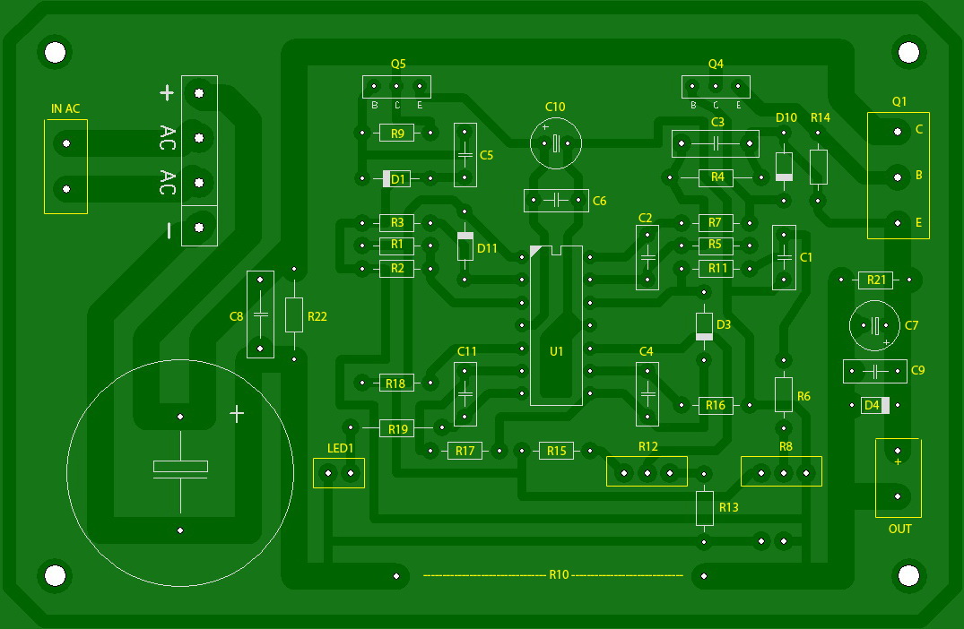

Почти закончил разводку платы, сейчас выглядит вот так (фото не для печати :) ) , но ещё будут корректировки. Заработает - выложу.
Clip_22.jpg [163.29 KiB]

Иван Сусанин - первый полупроводник :solder:

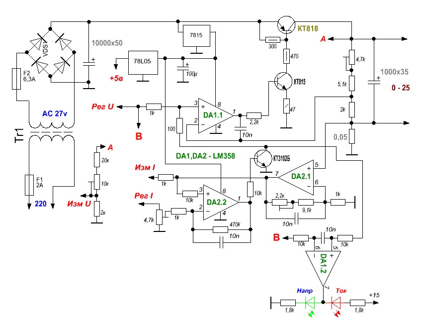

Большой недостаток этой схемы, это нижний предел ограничения тока.
Сейчас присмотриваюсь к этой схеме(+немного её осовременить)
А есть ли смысл этим заниматься?
Даже промышленные БП не выпускаются на такой диапазон, а разбиваются на участки.

Нашел в сети вот такое:
http://vrtp.ru/index.php?act=categories ... ticle=2349
Схема понравилась тем, что большинство дискретных компонентов в ней из "цифрового ряда". На форуме тут подсказывают, что схема кривая. Наблюдаются проблемы со срабатыванием ограничения тока и выбросы напряжения на выходе при включении-выключении схемы. Как это исправить?
