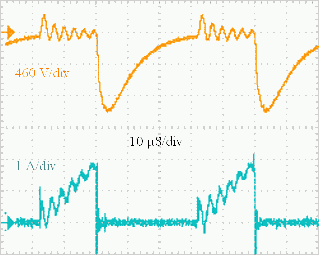

Для закрепления и иллюстрации изложенного материала приведу 2 осциллограммы. Верхний луч - напряжение на нагрузке 15 кОм. Нижний луч - сигнал с шунта величиной 0,2 Ома, помещённого в эмиттер ключевого транзистора. На осциллограмме виден звон, вряд ли мне удастся его подавить. Длительность накопления энергии в индуктивности величиной 510 мкГн в обоих случаях одинакова - примерно 18 мкс. Напряжение питания - 55 вольт. Ключевой транзистор - IGBT. В одном случае частота повторения - 20 кГц и за время паузы напряжение на резисторе нагрузки спадает практически до нуля. И ток в следующем периоде начинается с нуля. А на другой осциллограмме приведён вариант, в котором частота повторения повышена до примерно 35 килогерц. И напряжение на нагрузке (соответственно и ток через нагрузку) до нуля упасть не успевает. Видим, что ток начинает расти не от нуля, а примерно с величины 0,6 А. Прирост тока - тот же самый, 1,8 Ампера. Но ток нарастает уже до величины 2,4 Ампера, и в индуктивности накапливается энергия значительно большая. Этот режим вполне имеет право на существование, используется во многих источниках питания, но для меня он более сложен и я в нём пока слабо разбираюсь. Однако, надеюсь, в ближайшее время постараюсь начать им управлять. :oops:
Комментарий к файлу: Режим разрывного тока.

vgg60 , а из-за чего такие пики на осциллограммах на шунте возникают, при открытии и закрытии mosfet'а ? И от чего "звон"?
Ну, во-первых, в качестве ключа у меня не MOSFET, а IGBT. Я же писал об этом. Высоковольтные МОСФЕТы имеют очень большое сопротивление канала, что при токах порядка 7-10 ампер, которые я хотел достичь, приводит к падению напряжения на ключах порядка 10 вольт или даже больше, а у меня всего 55 вольт питание. Да и не нашёл я МОСФЕТа на 1200 вольт, а IGBT - пожалуйста. Причины возникновения выбросов и звона тщательно не изучались, но предварительно так: выбросы на токе из-за большой скорости переключения транзистора и довольно высокой индуктивности шунта.
А полоса осциллографа (200 МГц) вполне позволяет это прорисовать. Звон на токе определяется индуктивностью первичной обмотки (ток идёт именно через неё) и паразитной ёмкостью трансформатора. По-крайней мере, частота колебаний примерно соответствует частоте контура из 500 мкГн и нескольких сотен пикофарад. Но, повторяю ещё раз, тщательно это не исследовалось, пока пришлось это забросить.
