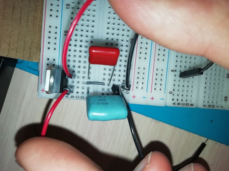

Соединил я все правильно(прилагаю фотки). Кондеры на емкость проверил, соответствуют указанным.

Ну да, вроде криминала не видно.

На фотке, вроде, всё хорошо. Остаётся произвести измерения непосредственно на ногах микросхемы под нагрузкой при просадке. Одновременно надо измерять вход и выход отностительно средней ноги. Не забывайте о радиаторе.
Вообще то такие микросхемы принято блокировать керамикой, но не думаю, что в данном случае это принципиально.

Я поставил радиатор, мощный. подал на вход напряжени с батарейки, кроны 9 v. Все равно напряжени просидает под нагрузкой значительно.
А вы не задумывались о том, что обычная "крона" может выдать 20~30 мА, и потом у неё напряжение проседает?
Вы бы ещё от часовой батарейки ваш стабилизатор запитали бы.. :facepalm:
Берите десять- двенадцать алкалиновых "пальчиков" последовательно, вот они полампера какое-то время выдавать могут..
зы.. Ещё раз- подключите мультиметр КО ВХОДУ стабилизатора, и измеряйте там напряжение. Если оно будет "просаживаться", то и на выходе оно будет просаживаться.
зызы.. И подключите НАКОНЕЦ параллельно конденсатору 0,33 мкФ электролит на 25 (или больше) вольт 470 (или больше) микрофарад..

2 годитсяи 12в АКБ хот от афто хоть от UPS -пох
блокировачные конденсаторы должны быть КЕРАМИЧЕСКИЕ об этом прямым текстом в датшитах наших аналофы 142 и кр142серий рекомендован тип КМ5-КМ6 тип тке Н70 Н90 емкости согласно даташитам если есть физическая банка керама 100н если банкиру нет керама ставится 4.7....10мк 25/50в
с пленочниками к73-х в блокирофке дже не знаю будет ли работать/генерить ваше ...
вобщем исправляйся ставь на выход банку 10мк+кераму 1мк... на входе если провода длиные также нужна баночка ...-изучите датшит -тамуказана пределное растояни от входа до блокировочной банки.. хороший пример не более 20мм от ципы

Сегодня куплю новые стабилизаторы и кондеры и проверю. Есть вопросик, не совсем понял, что значит "банку 10мк", имеется в виду полярный электролитический конденсатор?
В даташите как раз таки пишут что достаточно поставить на выход конденсатор на 0.1мкф, а вы мне сейчас советуете на выходе два конденсатора 10мкф и 1 мкф. А я сделал согласно даташиту, и что-то не хочет пахать.
Сегодня сделаю как вы описали...

В даташите описан случай "идеального источника питания" стабилизатора- источник со стабильным, не проседающем напряжением и большим током- именно тогда необходимо и достаточно керамического или плёночного конденсатора на входе- он необходим для устранения возможного возбуждения стабилизатора.
А "в реале" нужен и электролит для уменьшения пульсаций напряжения после выпрямителя.

но у меня нет никакого выпрямителя, на вход подаю напряжения с лабороторного блока питания (ЛБП, самодельный). Фото, сейчас, к сожалению не могу сделать. Но я и подавал на вход напряжения с аккумулятора, и результат точно такой.
Если нужно ещё дополнительные какие-то ставить конденсаторы, то как узнать какие именно? Есть готовые схемы в интернете или только путем отсеивания пробовать и смотреть по факту?

Ну как сказать... Нужно обеспечить выходной импеданс питающей сети не ниже входного дифференциального для стабилизатора. Это если для устойчивости схемы. Если это сетевой трансформатор с выпрямителем, то конденсатор не допускающий провалов напряжения на входе не ниже, примерно, 8 - 9 Вольт. Провода ещё влияют. Сопротивление, длинна, индуктивность... Узнать можно вот здесь, например:
А вы попробуйте не на этой дефективной "бекборде" схему собрать, а нормально, пайкой!
Я уже несколько раз писал- 470 мкФ или больше, на 25 вольт или больше!
Схема подключения 7806 НИЧЕМ не отличается от схемы подключения 7805, смотрите схему со стабилизатором 7805!

В общем, собрал седле схему, которую аы посоветовали, добавил 10 мкф электролит на выход и керамику 1 мкф. чуть улучшилось, но не значительно. игрался с конденсаторами разные ёмкости устанавливал как на вход так и на выход. почти безрезультатно. Не ложно быть так, он эти 300ма которые я подавал должен выдерживать на ура. Тем более радиатор я установил большой. Складывается такое ощущение, что мне очень повезло и все эти 4 стабилизатора я купил пленные. Сегодня взял ещё один, в плане нормальный и проверенный, на днях или после праздников проверю что к чему.
А по поводу напряжения на входе - все нормально с ним, оно не падает, я же писал, что падает только на выходе, в лбп я уверен, он вытягивает 5А при продолжительной работе и без просадки
