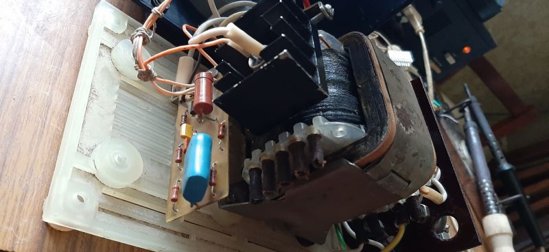

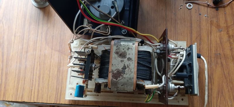

Трансформатор тс 150 разместить в корпусе от стабилизатора спн 400 не сраслось. Все таки заморочился с трансформатором от стабилизатора, мотал вторичную обмотку. Все получилось. Всем кто писал, объяснял, подсказывал и помогал мужики огромное спасибо!!!

Собрал по такой схемке Изображение
Но есть один момент, греется сопротивление R5 150 ом. 2 вата. И если память не изменяет, где то читал, что сопротивление R7 51ом нужно увеличивать. Только насколько?
нужно увеличивать, вообще не понаятно почему автор схемы такое сделал. Но увеличивать нужно два резистора R5,R6. Их можно увеличить в несколько раз, на работу не повлияет.

51 лучше не трогать там оптимално 47... 68ом для мошеых тироф на работу и нагреф он почти не влияет импулс мошный и короткий
что до R5,R6. имх можно пропорционално увеличить даже в 5-10раз важно сохранить пропорцию

Если резистор греется но пальцем трогать можно то пойдет.
