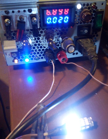

Переделал атх в зарядное устройство. Купил китайских вольтамперметов штук 5. При подключении в качестве нагрузки лампочки 60 ватт показания напряжения и тока нормальные. Как только подключаю к аккумулятору показания тока начинают скакать на 0.1 -0.3 ампера то в верх то вниз. Показания напряжения ровные не скачут. И так все вольтамперметры. Заказал чуть другие та же история. Питаю их от дежурки 5 вольт. Никто не сталкивался с таким. Да еще , в разрыв плюса или минуса включаю мультиметр ,там показания тока вообще не скачут.
При зарядке АКБ линейным БП немножко колеблется ток, и на китайском мультиметре в блоке и на отдельном внешнем мультиметре, а напряжение стоит, да.
