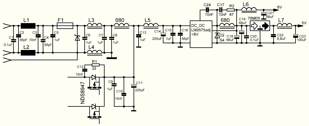

...в спорах рождается истина :) ..ну здесь по моему не тот случай ;) ..для каждого устройства в авто - свой индивидуальный подход нужен. Да бы не вдоваться в потробности и не искать универсальный подход к проблеме - буду потихоньку (по наличию времени) выкладывать решения применённые в реальных контроллерах изготовленных для авто на подобии той схемки, что выложил ранее здесь). Я сторонник DC_DC, но так как народ хочет линейных стабилизаторов, то подберу компы где есть одновременно и те и те стабилизаторы. А там уж решайте(спорьте), удачные решения у конструкторов получились, аль нет.
ХИ, нашёл даж блочёк где увидел 78М05 !!! Ну могу точно сказать, этот стаб большая редкость в автоконтролерах! Ну с этой коробки и начну....
Контроллер "свободные руки" фирмы NOKIA для своих же телефонов сделанного для мерса:
Схема питания выглядит вот так:
После защит и фильтров, питание подаётся на DC_DC - получают 8В, которые питают часть аналоговой схемы и они же поступают на 78М05, который делает питание для цифровой части контроллера.

Ну дак попроще Вы изобразили в первом посте. Будет работать, только как долго и как надёжно - вопрос открытый ;) Для меня этот вопрос(да и думаю для многих других) пока открыт, потому и выкладываю\сам разбираюсь, схемки как делают другие. Ну а дальше думаем...
