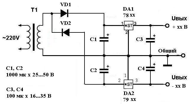

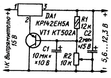

К удвоителю напряжения неплохо добавить стабилизаторы – см. схема-1. Диоды VD1 и VD2 – на удвоенный потребляемый ток. Если требуется регулировка выходного напряжения (от 5,7 В до 12 В, ток – не более 1 А) – схема стабилизатор-2. Более мощный регулируемый – стабилизатор-3. Аналог стабилизатора КР142ЕН5А – 7805. При использовании схем стабилизаторов-2 и -3 в минусовом плече – полярность питания и электролитических конденсаторов следует изменить на обратную, транзисторы ставятся противоположной структуры, стабилизатор – типа 7905.
ЛИТЕРАТУРА:
1. Стабилизатор на КР142ЕН5 – с регулируемым выходным напряжением. – Радио, 1991, №10, стр.34.
2. Скублин В. Регулируемый стабилизатор напряжения. – Радио, 2006, № 11, стр. 38.
