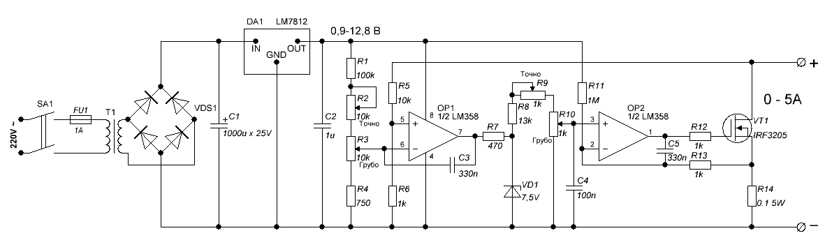

В радиотехнике умею только рисовать в спринт лайоуте и делать печатную плату :roll:
Хочу сделать эту нагрузку, но до 10А, напряжение будет максимум 14В(от 12В АКБ)
Я понял что нужно будет использовать 2 транзистора. Т.к. в этой схеме лм358 польностью задействована, то нужно будет для двух 3205ых одну лм324.
Можете накидать схему в сплан?
Кулер от процессора уже нашел, башенный радиатор с медными трубками и кулером думаю будет держать температуру ниже 80°С
И еще вопрос насчёт R9 & R10, может 9ый сделать из 2кОм переменника, а 10ый из 500ом, чтобы на самом деле была точная регулировка?

Здраствуйте! Есть пару вопросов по нагрузке. Делаю по схеме Starichok51
Хватит ли питания для схемы 7.5 вольт (9 вольт БЖ + падения на ams1117)?

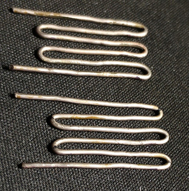

Резисторов не нашел нормальных, сделал из проволоки из старого стрелочного мультиметра , сопротивления 0,08 Ом, такие пойдут?

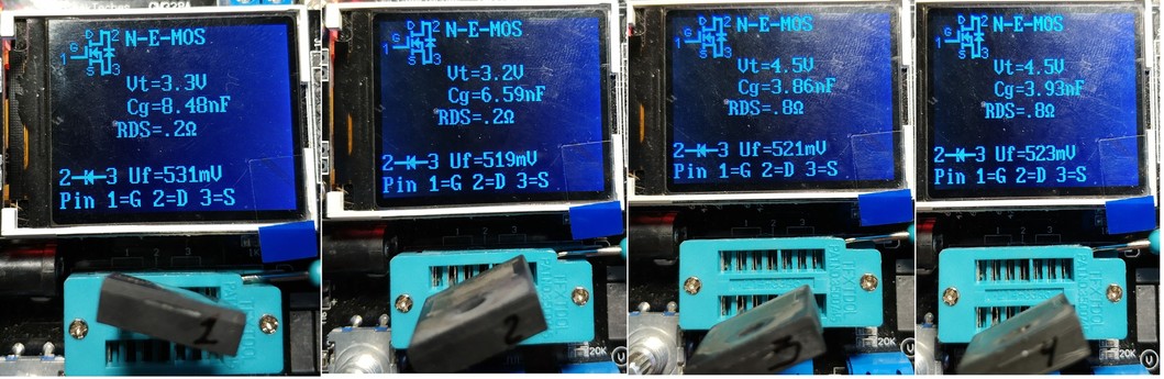

Ну и основной вопрос по транзисторам, китайци опять лажу прислали шлифовка + перемаркировка, буду юзать до 50 ватт на транзистор. Понимаю что не фонтан но всяко лучше китайких 3205. Думаю ставить те что однаковие 3 и 4, но сопротивления канала.....

Так самое главное покажи, схем у старичка много, да и неизвестно какого старичка схему ты делаешь. Самое первое при задании вопроса это схема.

шунты для нагрузки лучше брать побольше номиналом и мощностью, например пол ома на 5 ампер тока. тогда при максимальном токе на шунте упадет 2.5в. нагрузка сможет спокойно испытывать источники от 3 вольт и выше. НО при этом больше 10 ватт перекидывается с транзистора на резистор, соответственно транзистору жить становится гораздо легче, и можно смело давать 50вт на канал, с корпусом ТО-220, и 60+ для ТО-247

Ета схема, только добавил еще 1 канал (транзистор +оу)

roma1984, на фото поддельные транзисторы. Irfp260 выглядят не так!

Я тоже так думаю что надо ставить трофейные :) .
И фото это подтверждает - всякий мусор продают в радиомагазинах .

mren, я вкурсе, деньги вернули. Вариантов нету, у нас покупать штука 3 доллара и то не факт что пришлют не левак, лучше уже готовую нагрузку купить, для 50 ватт на транзистор думаю хватит.
