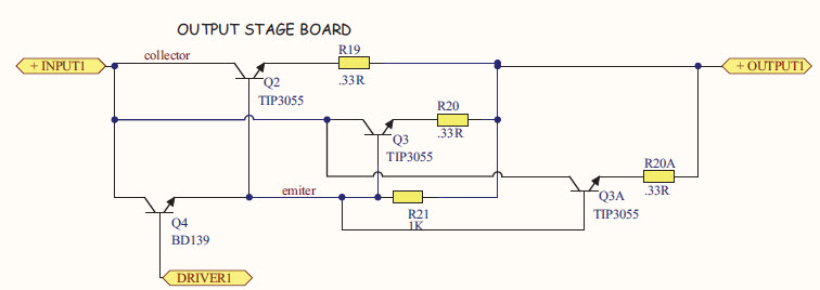

в блок установил, все работает нормально, только транзистор выходной греется сильно
если поставить 2 одинаковых параллельно - то они должны меньше греться. вот только вопрос как это правильно сделать ? надо ли что то в схеме менять ? или тупо вместо 1-го 2 повесить и все ок будет ? (на радиатор их посажу - это само собой)
или не страдать херней и оставить 1, тока повесить на радиатор получше

Страница 13.Примерно так.Если выходники из одной партии,то балластные резюки можно и поменьше номиналом.И в любом случае при Imax греется не слабо.Кулер нужен.
Вот так можно

в такой схеме потерь на нагрев будет больше, хотя из-за распределения потерь температура будет ниже. если режим работы транзистора не выходит из ОБР лучше поставить более массивный радиатор с большей площадью поверхности
