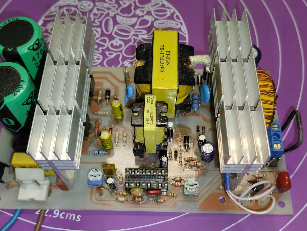

Добрый вечер, радиолюбители. Ничего не помогает побороть автогенерацию. Уже выпаял диод по питанию тл 494, раскачку на паре 945-х, саму шимку снял с кроватки. При подаче питания всё равно стартует сам. И слышен характерный треск.
Добавлено after 3 minutes 1 second:
Печатка таже. Трансформаторы менял с собранного и рабочего аппарата.

А резисторы о которых я написал выше убирал?
На выходе резистор R29 установлен?

Novice user, R29 установлен. Резисторы убирал - автозапуск пропадал. Хотелось бы вывести его в нормальный режим работы.
Добавлено after 2 minutes 7 seconds:
Может куда добавить конденсаторов для подавления генерации? Или подобрать значения 220к резисторов подтяжки.

Какие конденсаторы?Какой подбор 220к? Выкинь эти резисторы и радуйся,самозапуска не будет.

Novice user, Добрый день. Мистика какая-то. Убрал резисторы 220к, при подключении аккумулятора запуска не происходит.

Здравствуйте, всех с наступающим.Тема вроде жива,есть вопросик.У меня зарядка полуготовом состоянии, вариантЕ.транзисторы 13009 в корпусе 220.все работает. Вопрос ставлю 13009 в корпусе 247.сразу горят при небольшой нагрузке базовые сопротивления и вылет транзисторов. Ставлю 130005 ток максимум при напряжении 0,5в на 2 ноге шимки всего 2ампера. Просто хочу понять что за засада.

С 13003,13005 разобрался - не догляд после прострела 13009 в корпусе 247. Один транзистор раскачки слегка звонился в обратном направлении Б-К. А вот что за зараза E13009L не пойму. Работать отказались,да ещё палят драйвер по хорошему.
