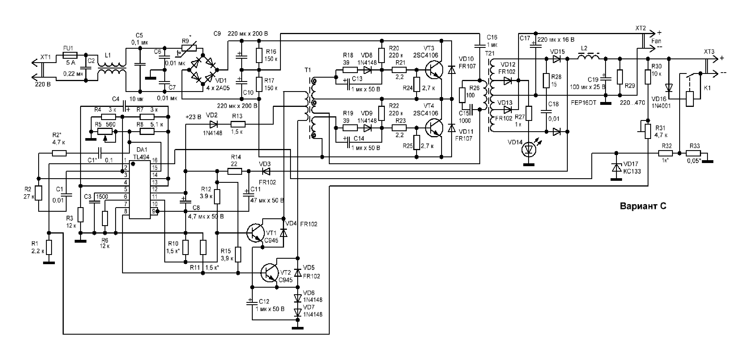

В третьем варианте ("С") использован принцип измерения тока заряда вторым компаратором самой TL494
Зарядка-автомат_авто_С.GIF [42.76 KiB]

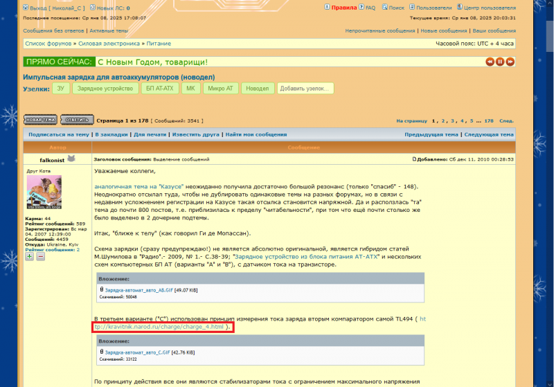

Николай_С, и где ты нашел эту фуету? на первой странице её нет. и уж тем более на ней нет надписи "Вариант С".
Эта схема открывается по обведённой рамкой ссылке:
Во избежание непонимания просил sa58 схему или прямую ссылку на неё, а не словесное описание и указание места в этой теме. Если кто-то понял координаты sa58 лучше меня, выкладывайте сами. Я - пас.

sa58, где-то у тебя ошибка в монтаже или даже в схеме.
на R32 не должно быть вообще никакого падения, так как через него практически нет тока.
или у тебя "убитая" тл494, которая из 16 ноги дает большой ток в R32.
а перед ссылкой написано, что оттуда взят принцип измерения тока, а сама схема в файле под твоей рамкой.

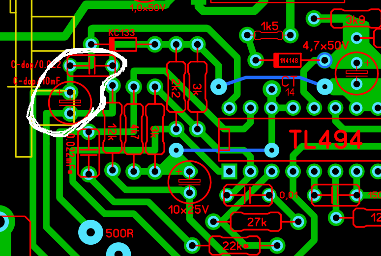

Заменил TL494 и не единыжды. Ставил и TL494 и TL594 - результат тот же. Все компоненты проверял на транзистор - тестере. Попробовал заряжать аккумулятор - зарядка идет. Но манипуляции с R5 никак не влияют на ток заряда. В чем причина не пойму. В архиве печатка и схема по которой делал.

sa58 писал(а):
Схема на 1 странице форума " Вариант_С" или в архиве " ZU_Falconist "
Но схема не совпадает с печаткой, может это другой вариант? Имеется в виду 16 нога.

7,5A - 0,229/0,239 ; 0,063/0,545 ;0,067/0,067 Где теряется 160мВ?
И почему на печатке к 16 ноге подключены элементы которых нет на схеме?

Телекот на просторах данного форума чуть ли не главной темой является борьба с писком-визгом дросселя и транса и эти элементы для борьбы с этим явлением, хотя Starichok51 советует С21 ставить 1мкФ, а R9 выкинуть вообще. А так всем огромное спасибо! Косяк нашел - стабилитрон ZD1, после его замены все великолепно регулируется

Где на вашей схеме ZD1, R9 терморезистор для ограничения тока заряда конденсаторов фильтра. По моему нужно придерживаться обозначения тобой же предоставленной схемы.

ZD1 - может это VD17?
sa58, где ты взял эти позиционные обозначения?
С21 и R9, о которых я мог говорить, со схемой "С" ни как не вяжутся.
печать я не смотрел, может ты берешь номера из твоей печати?
если хочешь, чтобы тебя понимали, давай обозначения по схеме, а не хрен знает какие.
