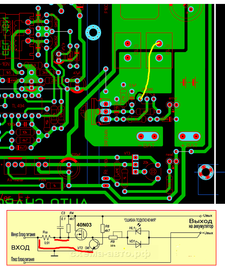

Захотелось собрать зарядку в корпусе от CD-DVD привода(чтобы помещалась под сидением в авто). Потроха по версии Е+, напряжение 11-17 вольт, ток 0-10А.
Защита на одном полевике, переполюсовку и КЗ отрабатывает. Пропеллер включается при температуре радиатора +50*С.
Упрощенные схемы защиты и управление кулером:
Желающие повторить 1:1, размечать крепежные отверстия платы нужно под конкретный корпус CD-DVD привода
@Сергеj Есть ли ошибка при установке?

Откуда: Lugansk ЛНР
Ага :shock: . а на фотке плата без ошибки :(

Сообщений: 2
Я думаю, что версия печатной платы устарела.
viewtopic.php?p=3276217#p3276217 ЗУ_в CD_.lay6 [367.35 KiB]
