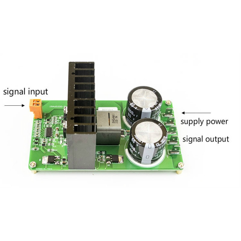

Всем доброго времени суток ! есть такой вопрос ,есть усилитель с двухполярным питанием iraud200. надо организовать ему питания от батареек . ему требуется +-30-80v DC. я по началу хотел сделать два источника питания по 65v соединить их последовательно и таким образом получить 65+ среднюю точку и 65- . все бы хорошо ,но одно плечё будет разряжаться больше другого,а это плохо .
как можно решить этот вопрос?
схемы из однополярки в двух искал смотрел ,но понял что они слабомощьные .
еще закралась идея намотать транс .
за ранее спасибо за ответы )

От батареек не получится. Это УНЧ, а не какая то мелкопотребляющая мелкота. Только от сети и самое удобное: сетевой трансформатор. Тяжеловат будет? Зато просто и надежно.

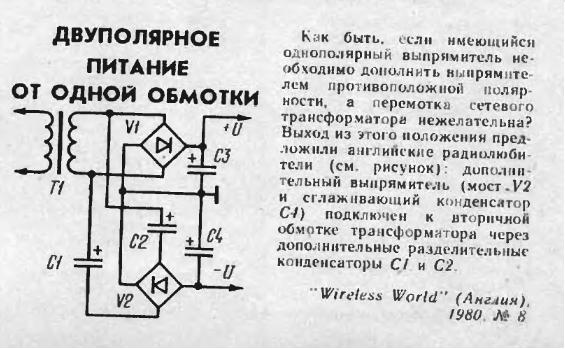

Всем привет! Нужна помощь. Собрал по схеме преобразователь из однополярного питания в двухполярное, электролиты, которые на схеме заменил металлопленочными конденсаторами. Включаю и в плечах очень сильный дисбаланс. В одном плече все как и положено, порядка 42 Вольт, а во втором вообще 6 Вольт. Перед диодными мостами 30 Вольт, а вот перед вторым диодным мостом, перед которым стоят конденсаторы всего 2 Вольта. Что не так?
Dvuhpolyarka.jpg [115.95 KiB]

Что не так?
Какой ток снимаете с нижнего плеча
Вот так можно по первой схеме, но с минуса большой ток взять не получится.
Это ж. Радио 7-1982 г и 6-1981 год.
Увеличение разделительных емкостей мало что дает. О том, что бы запитать от этого БП УНЧ с двухполярным питанием, не может быть и речи.
1.png [223.96 KiB]

Даже при малом токе по минусу, через С1 и С2 фигачат амперы, если они мелкие, то долголетие им не грозит.
 Заголовок сообщения: Re: Двуполярное из однополярного.
СообщениеДобавлено: Пт мар 01, 2019 09:59:23
Карма: 182
Рейтинг сообщений: 8328
Сообщений: 20029
Откуда: Рыбинск
Амперы там ниоткуда не фигачат, схема эта - вариант известной схемы получения отрицательного напряжения от одной обмотки из двух диодов и двух конденсаторов, отличие в том, что здесь используются оба полупериода. Но сколько нибудь заметную мощность этот выпрямителя выдать не сможет. Так же, емкость С1, С2, С4 должна быть примерно одинаковой, по крайней мере не в разы отличающейся.

Не понятно зачем городить такой огород если с этой проблемой справиться обычная схема удвоения на 2х диодах. И результат будет одинаковый.

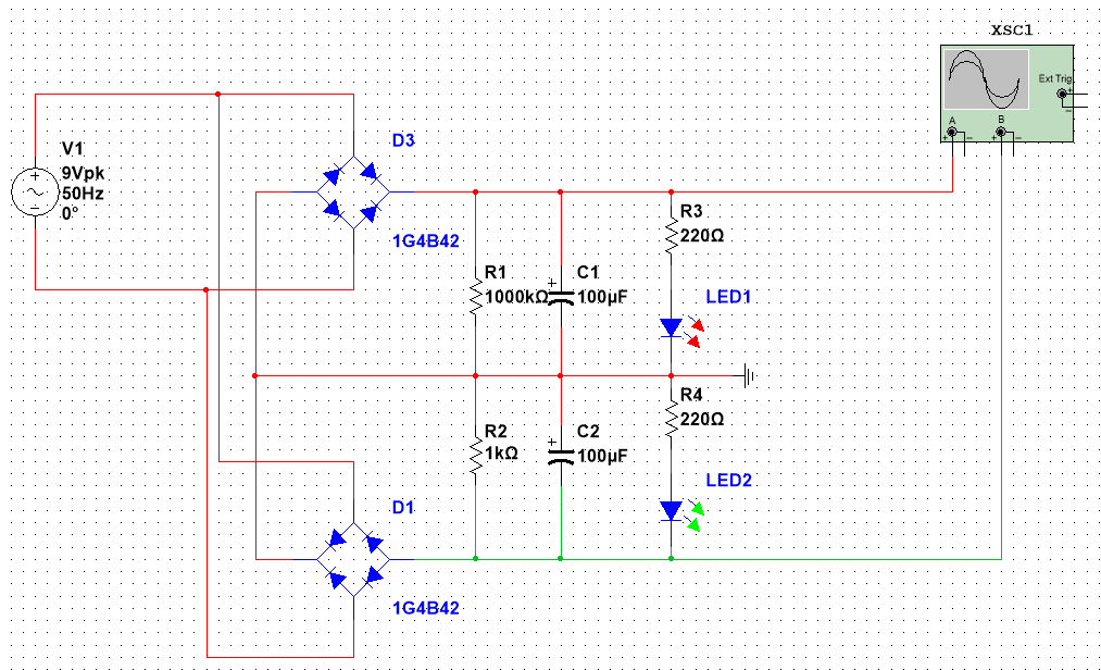

Здравствуйте, уважаемые форумчане.
Есть надобность собрать двухполярный блок питания на однообмоточном трансформаторе, но сделать это таким образом, чтобы не было перекоса напряжений в плечах.
Дело в том, что нагрузка на положительное плечо будет всегда больше, чем на отрицательное (поясняю: питаться будет операционный усилитель, который с помощью обвязки превращен в фильтр, задача которого - устранять помехи в сигнале положительной полярности).
Проблема состоит именно в том, как преобразовать напряжение из переменки трансформатора в стабильное в обеих плечах, не зависимо от дальнейшей нагрузки.
Сам смоделировал схему на двух диодных мостах (скрин приложил). При моделировании напряжение вроде не смещается туда-сюда от изменения нагрузки, но как и за счет чего - я не понимаю.
Если есть мысли, поделитесь, пожалуйста.
Комментарий к файлу: Скрин смоделированной схемы (номиналы особо не подбирал)

Так нельзя делать, сгорит.
Нужно 2 однополупериодных выпрямителя +стабилизаторы.
