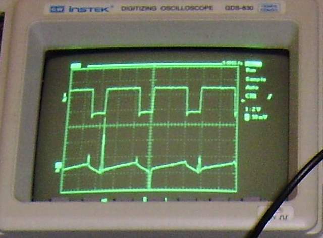

СообщениеДобавлено: Чт авг 25, 2011 14:54:18
Зарегистрирован: Ср июн 09, 2010 16:44:54
Сообщений: 1335
Откуда: Пермь
Уважаемый, Starichok51, я тут что подумал, может поставить ещё один дроссель?
(LC-фильтр) на выходе ... чтоб сгладить паразитные импульсы:
Токовые импульсы:
первый луч (желтый) - выход датчика тока (40мВ = 1А),
второй луч (синий) - на ШУНТе по минусу (2,5 мВ = 1А)
Импульсы по напряжению
p2190118.jpg [30.5 KiB]
Первый луч (верхний) - затвор верхнего полевика
Второй луч (нижний) 50 мВ/клетка - выход, (+ на АКБ)
Помогите пожалуйста с расчетом дросселя и конденсатора ...
Рабачая частота 37 КГц, импульсы до 170 мВ

дроссель достаточно сделать индуктивностью 5-10 мкГн. а вот с конденсатором - фиг знает. прямо по расчету фильтра достаточно 40 мкФ. но ты же понимаешь, что конденсатор такой емкости на ваших токах до30 Ампер не сможет работать. конденсатор или батарею конденсаторов придется подбирать практически, чтобы банки не грелись при максимальном токе нагрузки. эксперимент можно начать с 1000 мкФ.
Мне тут посоветовали, выполнить этот дроссель в чашке, ввиду относительно плотного монтажа.
А при использовании открытых сердечников придётся искать место и крутить его.
Это верное мнение ?
Фото постройки прототипов
 Заголовок сообщения: Re: Автоматическое ЗУ-приставка для свинцовых батарей на МК.
СообщениеДобавлено: Сб авг 27, 2011 11:13:48
Карма: 153
Рейтинг сообщений: 2927
Сообщений: 18893
дросселю все равно, на чем он сделан.
главные условия - требуемая индуктивность и отсутствие насыщения на максимальном токе.
можно сделать даже на желтом кольце внешним диаметром 27 мм из АТ или АТХ БП. потребуется на нем всего 10 витков.
ну, и сечение провода набрать, чтобы провод не закипел при 30 Амперах.
Спасибо!
Взял чашки Ч48 2000НМ,
Дроссель чоппера - 22 витка проводом 2.0 мм, воздушный зазор 3.0 мм - получил 81 мкГн
Дроссель в фильтре - 10 витков проводом 2.5 мм, воздушный зазор 1.5 мм - получил 19 мкГн
разместил их друг-на друге, через изолятор 1.5 мм (стеклотекстолит),
стягивающий болт заземлён (на минусе) и изолирован от чашек кембриком
- всё прекрасно работает, не греется, не звенит.
Рабочая частота контроллера ШИМ (tl-494) получилась 72 КГц-а,
а я думал, что будет в районе 60-ти с копейками (R-4,7 KOм; C-3300 пФ)
Ну вот, в новом обличии :)
а было так:
Ну и схемка изменилась децл - разряд разворотом чоппера
Комментарий к файлу: Схема, платы
