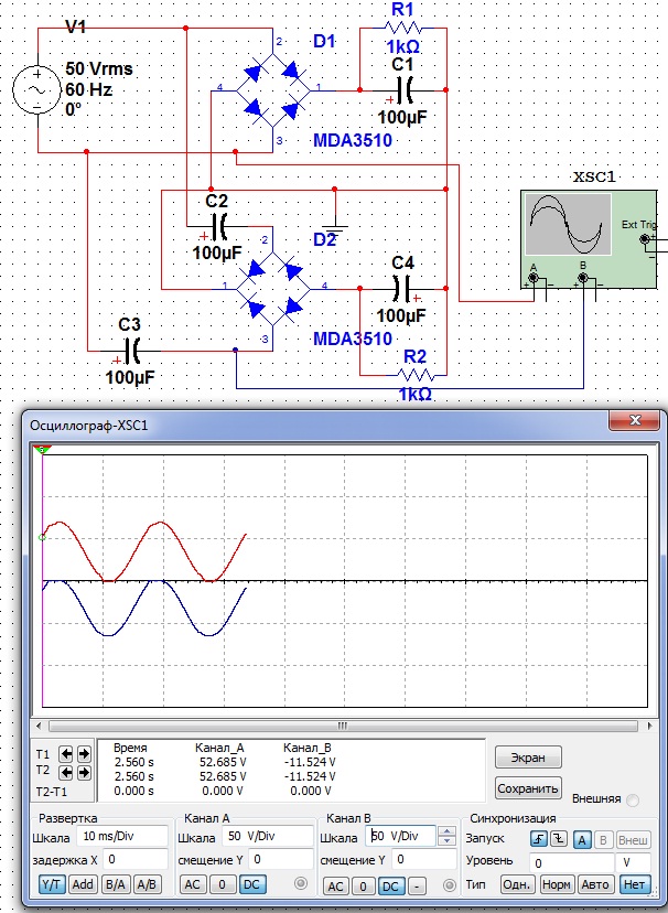

Диоды пойдут.
Если ток по обоим источникам одинаковый то схему можно упростить.

на диодах не экономте ставте народные 1N4007(1000v1a))
Добавлено after 1 minute 2 seconds:
вс этом выпрямителе обратка на диодах будет 250в гдето если не считать выбрософ

Откуда там 250в? если амплитудное 70.

а вы графики поглядите на осле...будете неприятно удевлены
Увы и нет. По +60 будет более менее постоянное потребление, а по +120... Собственно, мне по +120 надо будет подзаряжать 8 конденсаторов. Думал, можно ли в таком случае убрать C3, но эти конденсаторы будут разряжаться 2мс, а за 6 мс должны восстановить заряд, так что хоть они и будут каждый подключен аналогично как V6-C3 эту цепь убрать не удастся. Придётся после С3 всё-равно ставить 8 диодов.
А "народные" ставить не хочу, так как у меня есть чуток КДС111А/Б, которые так и просятся в эту конструкцию.
Так хотел удивиться, давно не чего не удивляло, но не получилось.
В другой схеме будет удвоенное напряжение. Так мало удивительного на свете. :cry:

Удвоенное амплитудное напряжение при входном 50в равно 140в, диоды на 200в. Это вы называете впритык? И то в таком режиме будет работать только 1 диод и только в второй схеме. Не пишите чушь, или ещё от празднования не отошли, тогда вам сюда.

Даже в советские годы рекомендовали запас по напряжению в 20%, здесь запас в 30%. В первой схеме 65% , куда больше ещё?

Ой, какую полемику вызвал невинный вопрос. Я ж просто хотел убедиться, что не пропустил какой вариант. У меня самое большое обратное получилось только в невероятном случае, когда C2 разряжен, а C3 заряжен. И то меньше 140в. Просто я еще руку не набил с умножителями и не знаю, какие проблемы могут всплыть в таких схемах.
Потребление у меня будет 8 резисторов (вообще-то 7, один в каждый момент времени будет отключен) по 33кОм на +60 - это где-то 15ма. И еще 3ма. А по +120 я буду подзаряжать конденсаторы. Если за 2мс он должен мне будет дать в среднем 3ма, то для 3-х конденсаторов средний зарядный ток в течение следующих 6мс тоже будет 3ма. Диоды по паспорту 200ма - должны выдержать. Могу V1 запараллелить двумя диодами - всё-равно в двух сборках один остаётся свободный. Самый нагруженный момент будет только в момент пуска, когда надо будет зарядить все конденсаторы. Да, пожалуй, можно попытаться спаять и посмотреть что будет.
