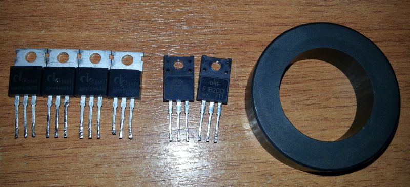

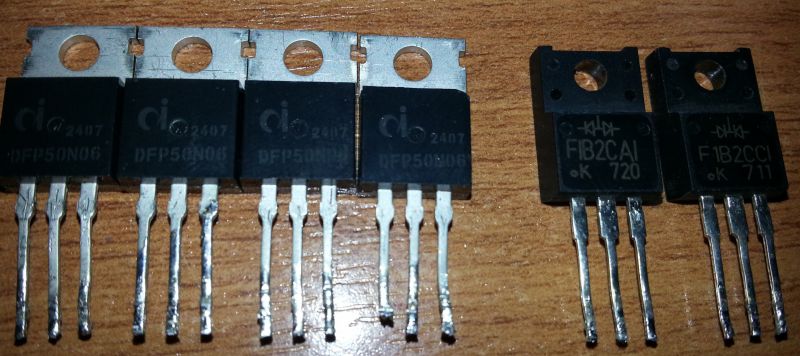

Привет всем, многие знакомые просят собрать им усилитель в машину да чтоб помощнее, вот думаю попробовать заняться. Помогите с преобразователем, первый раз пытаюсь его собрать (преобразователь). Завалялись из автомобильного усилителя 4 полевых транзистора DFP50N06 и 2 диодные сборки F1B2CAI и F1B2CCI, и ферритовое кольцо от какого то трансформатора, есть ещё штуки 2-3 компьютерного блока питания на запчасти. Помогите из всего этого слепить какой нибудь преобразователь. Усилитель на TDA7294, напряжение около 20 вольт. За помощ буду очень благодарен.ИзображениеИзображение
 Заголовок сообщения: Re: Преобразователь для TDA7294
СообщениеДобавлено: Пт июн 14, 2013 15:58:25
Зарегистрирован: Чт июл 28, 2011 21:13:07
Сообщений: 452
Аууу, человекииии
