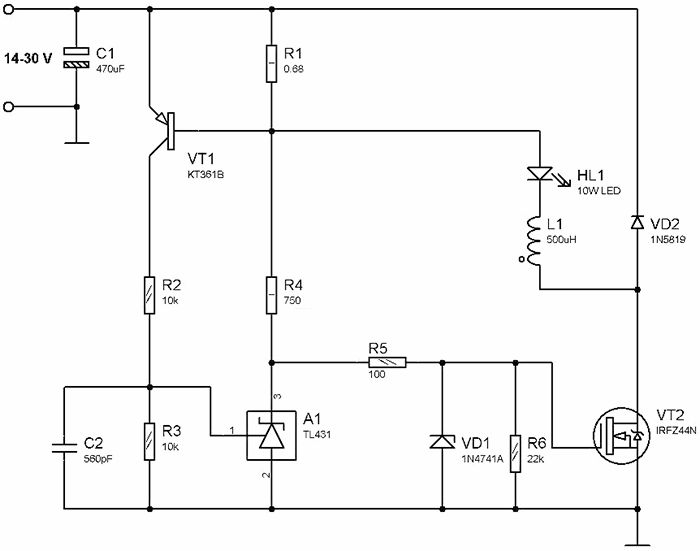

Еще раз вернусь к своему вопросу. Надыбал на схем.нет драйвер на полевике и ТЛ431
для подключения пяти 1Wватных диодов пойдет или на ЛМ317 лучше будет?
схемы на микросхемах пока не рассматриваю, потому что их нет и негде пока купить.
ссылка тутhttp://cxem.net/pitanie/5-324.php

Остается выяснить нахрена здесь ТЛка, если она используется просто как инвертор сигнала.
не совсем ...на ней тут компаратор с интегрирующей цепью на входе....вобшем то гавно схема лучще 3843 юзать
