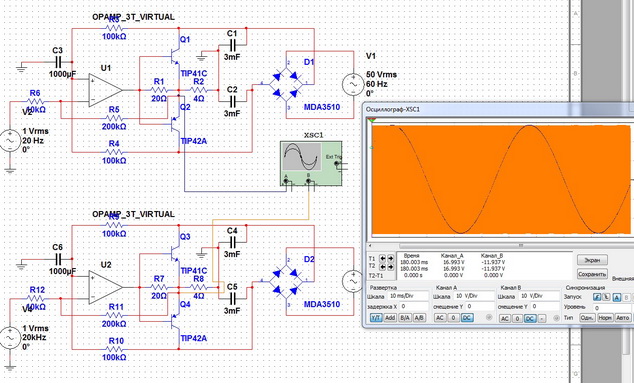

выходное напряжение и АЧХ в современных усилителях целиком определяются параметрами ОС, если конечно хватает напряжения питания.
и ёмкости конденсаторов нужны точно такие же как и в дыухполярном источнике питания. Где то в 80х годах в журнале радио подробно описан такой способ питания усилителя, но искать не хочу.
Вот результат моделирования, как видно выходной сигнал одинаковый по амплитуде на частотах 20Гц и 20КГц. При мощности 100вт нужны относительно не большие конденсаторы.
00.jpg [118.14 KiB]

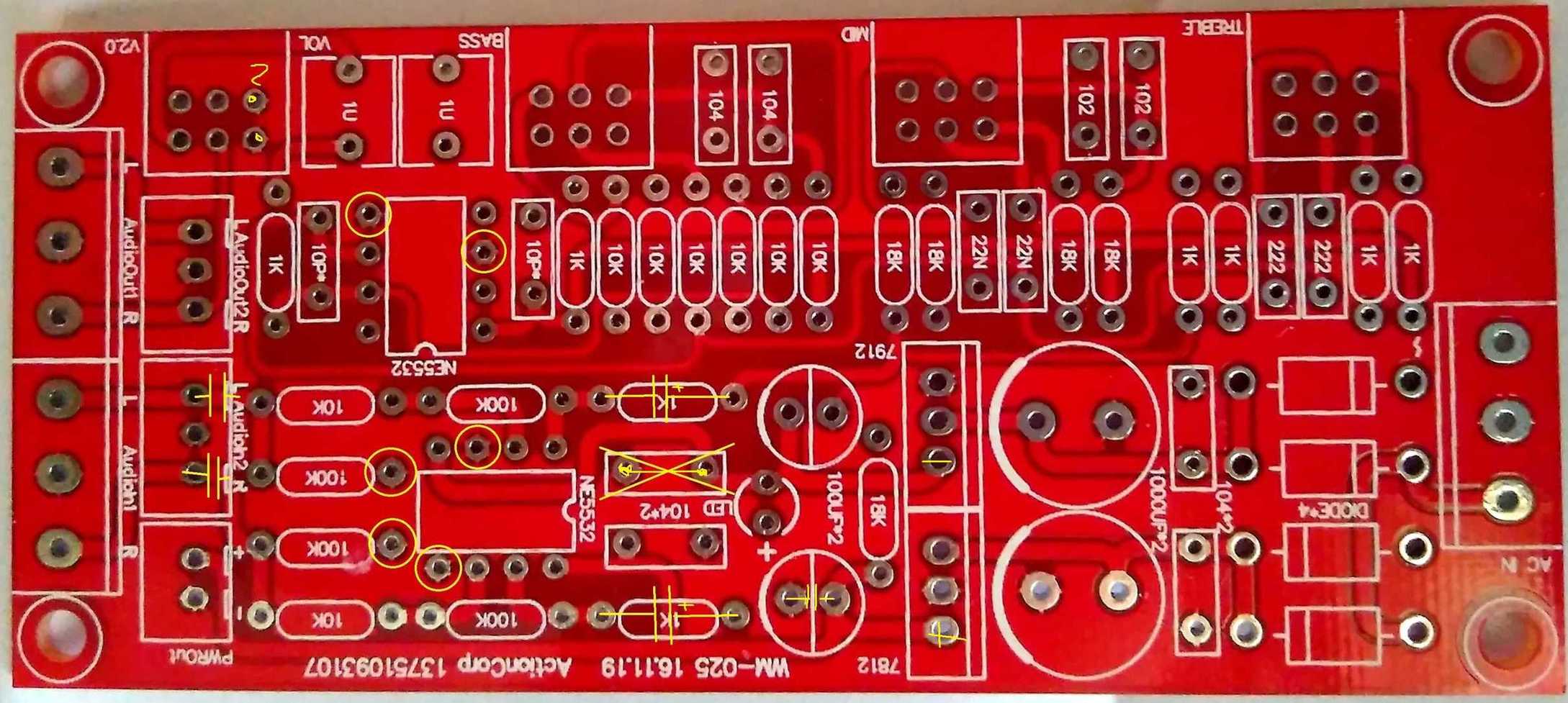

Подскажите как? Модуль готовый с али, оказалось дешевле купить кит чем покупать по отдельности. Схема вроде стандартная для таких тембр блоков.
Фото модуля во вложении!

Правильно ли я вижу на фото, что 3 и 5 - е ножки обоих операционников идут на общий? Если так, то оба опера включены по инверсной схеме, и от этого можно уже отталкиваться.
Если так, соединение этих ножек с общим нужно разорвать. Отпаять желтый прямоугольный конденсатор 104J по минусовой линии питания у верхнего по фото операционника. Соединить проводник минуса питания с общим проводом. От плюса до минуса питания спаять вот это (только конденсатор 10-100мк., а резисторы примерно по 10 кОм). И на четыре оторванных от земли ножки подать эту "среднюю точку".
...да, еще, при однополярном питании желательно ставить разделительный конденсатор между узлом предусилителя и узлом регулятора тембра. Насколько я могу понять, стык узлов находится на резисторах предположительно 100 Ом, расположенных по бокам ранее упомянутых желтых конденсаторов 104J. Эти резисторы можно попробовать заменить на конденсаторы емкостью 4,7мк. минусом в сторону верхнего операционника.
Или можно не заменить резисторы, а поставить конденсаторы последовательно им. Особой разницы нет.

Да 3 и 5 ноги идут на землю, и еще 2 резистора со входов 100 Ком. На ети точки надо вирт. землю подать?
На вход также желательно развязку? Хватит 1 мкФ аналогичних как на выходе ?
Средняя точка также идет на регулятор громкости на выходе, на нем будет - .
На качестве звука не отразится?
Фото голой плати, так наглядней.
Вот тут не уверен.. У себя я эти резисторы не на землю, а на виртуальную землю подключал, да. Но у меня было НЕинвертирующее включение. Я, признаться, с инвертирующим включением усилительного каскада на ОУ с однополярным питанием дел не имел, так уж сложилось :)) Надеюсь, кто-нибудь подскажет. :oops:
В инверсном включении входное сопротивление ОУ равно первому резистору, через который идет сигнал, здесь указано 10кОм. Во избежание среза НЧ конденсаторы должны быть минимум 2,2мк.
На регуляторе просто земля. При переводе в однополярку земля и минус соединяются и просто становятся одним и тем же, так что тут ничего принципиально не меняется. А виртуальная средняя точка-это половина питания, нужная кое-где на схеме.

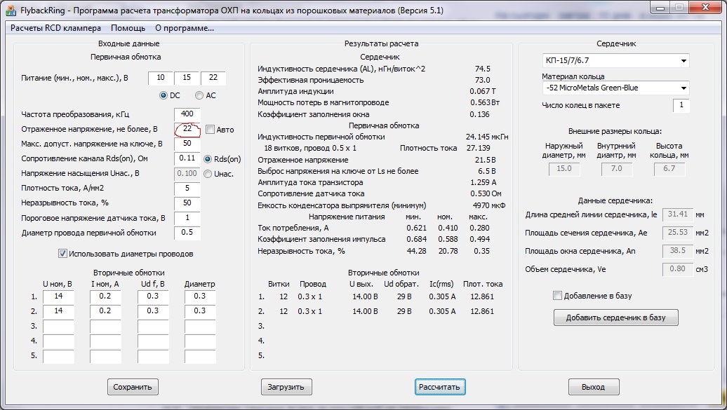

Половина дела сделано, плату нарисовал. Есть вопрос по трансу на кольце (светло-зелёное з синим боком -52 MicroMetals Green-Blue), именно отражённое напряжение, какое значение ставить?
Скрин расчётов и плату прикрепляю.
Еще терзает вопрос по выпрямителю - переделать по даташиту?, или оставить диодный мост как есть?

Ну что! Никто не подскажет по трансформатору? Интересует не спалит ли отраженка микросхему ?, по даташиту ключ до 60вольт , диод ss23 до 30 вольт обратки, можно и другие найти, выбор есть.
