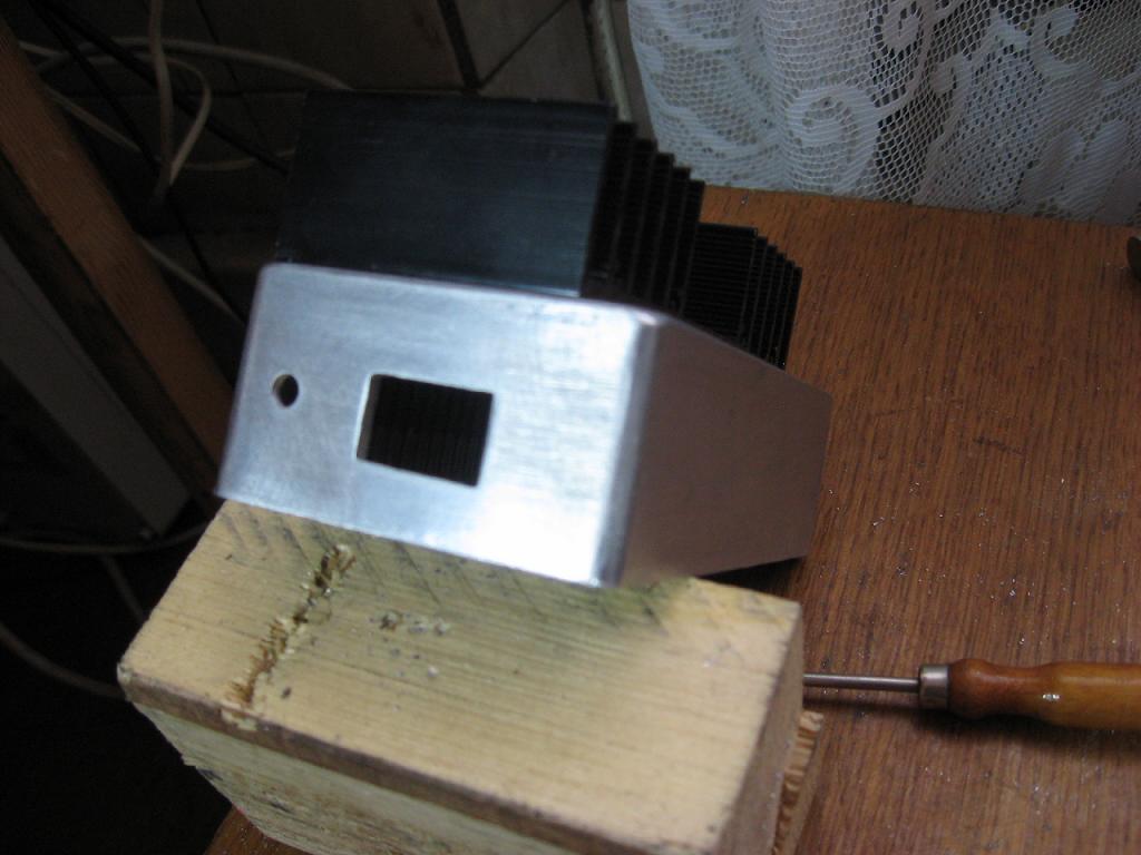

Скажите пожалуйста какой у Вас был нагрев на 15А и насколько долго можно было так нагружать этот ПН. Вы собирали действительно по схеме, которую выложили конечной? Просто там впараллель включены биполярные и поставлены выравнивающие резисторы в базовые цепи, насколько я знаю они должны стоять в эмиттерах. С таким корпусом как во вложении как считаете стоит расчитывать на 15А?
Комментарий к файлу: корпус
изображение 004.jpg [80.18 KiB]
Если честно, то ничего не понял.. сначала речь идет о последней выложенной схеме (TL494 + IRFZ48).. в которой никаких биполярников нет ..тем более выравнивающих сопротивлений..
- Какой нагрев у меня был - трудно уже вспомнить.. если долго подключена нагрузка , то и нагрев какой то был.. а если учесть , что сделано было больше десятка, то проследить какой именно был нагрев ..да еще и вспомнить - задача оч. нелегкая.
- Да, действительно, я собирал по схемам которые предоставлены в этой теме и на других ресурсах.
Если речь идет о LM2576+TIP35, то сколько можно жевать одно и тоже - в теме есть все для того чтоб собрать и радоваться работой ПН.. есть ода "фича" на ЭЛемке - при ограничении тока будет слышен писк.. т.к. там не ШИМ, а ЧИМ.. вот и все.
Если делать ПН на ПТ+494, то могу лишь посоветовать емкость конденсатора С4 уменьшить до 4.7-10мкФ. ..в остальном все впорядке - делалось много раз.. любую "инфу" можно взять кроме этой темы еще из этих ресурсов: http://elektron.ucoz.ru/forum/5-8-1 http://valvol.flyboard.ru/topic216.html

Все эти ссылки я перечитал. С корпусом я имел в виду тот что на ЛМ и ТИПах. У меня он очень сильно нагревался на 10 А в течение нескольких минут. Вы уверены что в той схеме правильно выравнивающие выбраны? И туда ли они поставлены?
если на "ЭЛемке", то и у меня грелся.. примерно до 50..60 градусов.. это когда я испытывал на столе.. Ну так ведь греться должен.. как иначе при такой нагрузке.. да еще и с "биполярниками".
overflow, резисторы поставлены правильно. .. там еще до меня кто то собирал этот ПН , кажись автор темы - вот после него и я соблазнился.. но резисторы подбирал..для каждого случая они должны подбираться индивидуально.. чего и тебе желаю, потому как нет и не будет никогда такой простоты чтоб взять и безболезненно ..без каких либо настроек спаять ..повторить конструкцию.. ну разве что детекторный приемник.. и то нужно настраивать.
